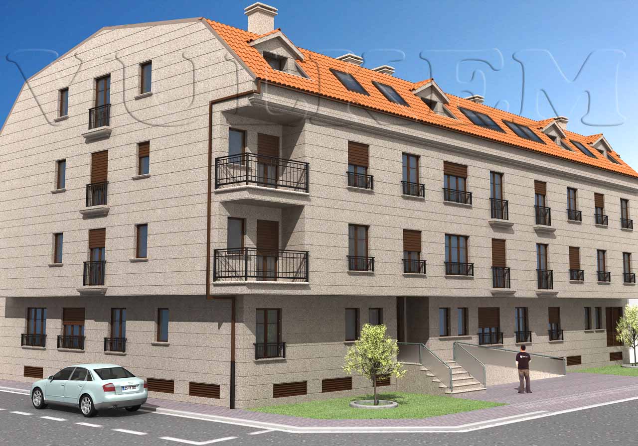

    Hola a todos, por primera vez voy a publicar algo en esta sección, y es este edificio que ya tenía en proceso y que ahora me decido a ponerlo aquí.
    Y ahora a criticarlo a gusto. Un saludo y gracias.

    Pues felicidadess vulken está muy chulo.haber si yo también algún día publico algo en la sección trabajos finalizados.

    Hola vulkem. Lo primero mi enhorabuena por terminar el trabajo, soy consciente de los quebraderos de cabeza que te ha dado.
    Te ha quedado una imagen muy buena, te comento los detalles que se podrían mejorar bajo mi punto de vista:
    -Las lamas de las persianas creo que son demasiado grandes (entiéndase en altura).
    El tejado está muy bien macho, seguro que te ha llevado tu curro.
    El color del coche, pues está un poco deslavado.
    El verde claro de los árboles llama demasiado la atención.
    Los cristales, ya sabemos que es muy jodido en exteriores, yo probaría la solución del señor Floppy, con cristales que dejen ver el interior y poner unas cortinas.
    Para los cristales y las lamas de las persianas échale un vistazo al hilo de los chalets del señor Floppy. (que lo ha bordado el tío). Un saludo vulkem, y ánimo que vas mejorando.

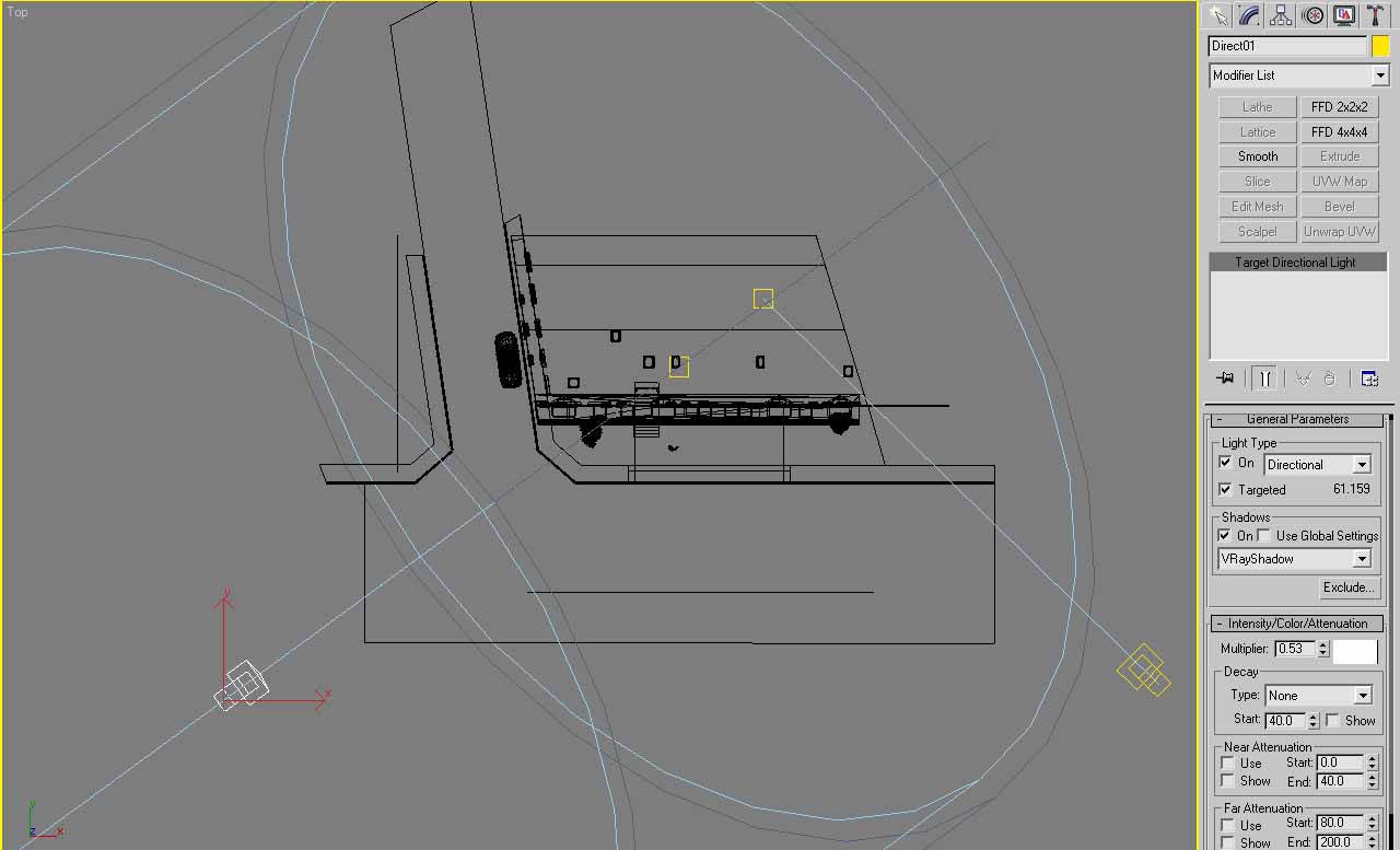

    La iluminación no es muy acertada, el edificio parece plano, hay un ángulo de 90 grados entre las 2 fachadas y reciben la misma iluminación, deberías cambiar la posición del sol para moldear mejor las sombras.
    El tejado, esta currado geométricamente, pero es de un color plasticoso, y exactamente igual en todas.
    La textura de la carretera está demasiado grande.
    Creo que deberías trabajar más la imagen. Va por buen camino, pero le falta para estar finalizada. Un saludo.

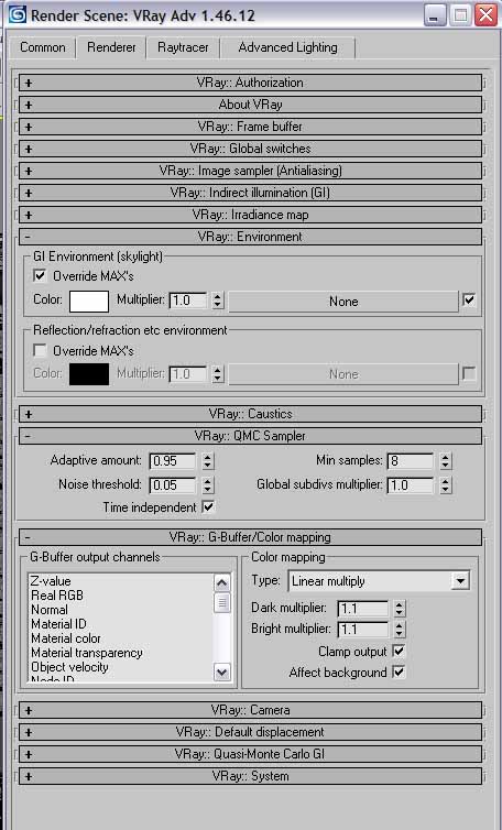

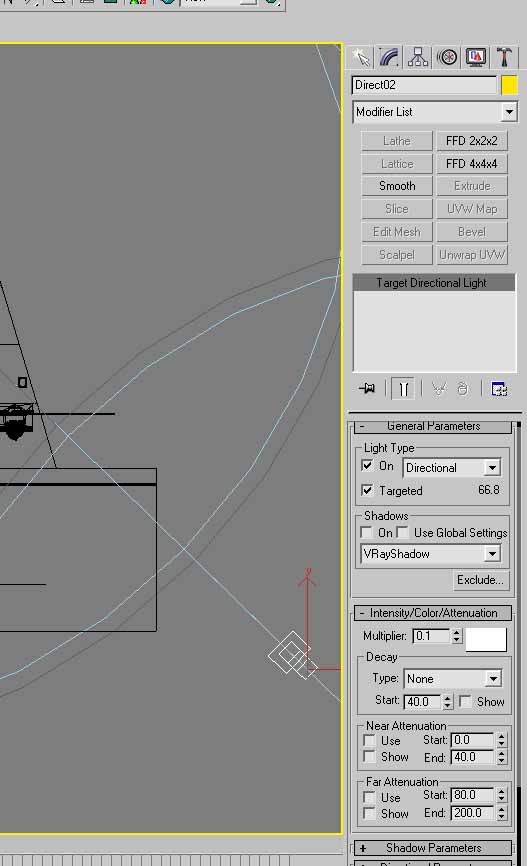

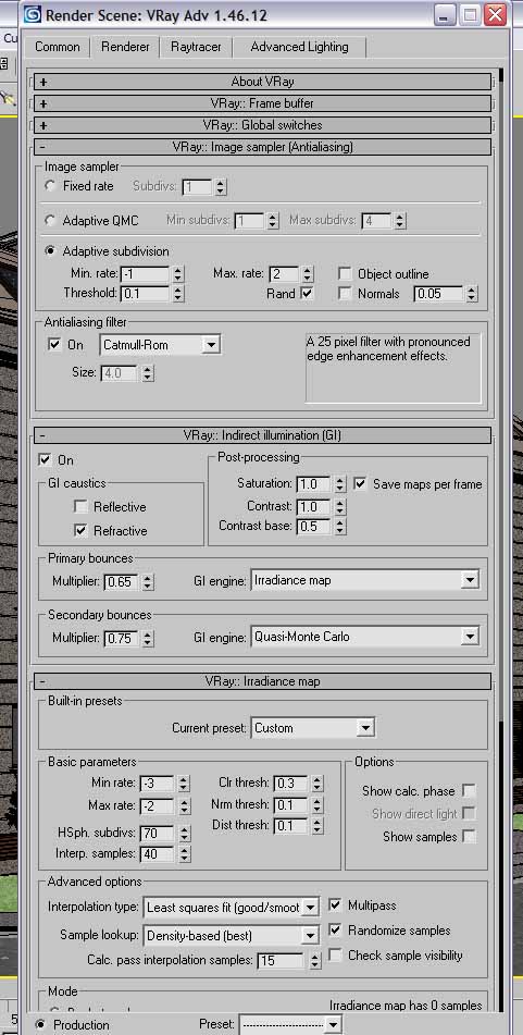

    Hola de nuevo. Gracias a todos por los comentarios, sobre todo a ti Cablf que con tu comentario me abriste algo más los ojos, dicha imagen es la primer a quehago con Vray y por eso quiero mejorar la iluminación. Aquí os dejo los parámetros.
Nombre: settings_1.jpg
Visitas: 114
Tamaño: 96.1 KB
ID: 27706   Clic en la imagen para ver su versión completa.
Nombre: settings_2.jpg
Visitas: 89
Tamaño: 77.5 KB
ID: 27707   Clic en la imagen para ver su versión completa.
Nombre: settings_3.jpg
Visitas: 104
Tamaño: 79.8 KB
ID: 27708   Clic en la imagen para ver su versión completa.
Nombre: settings_4.jpg
Visitas: 111
Tamaño: 59.0 KB
