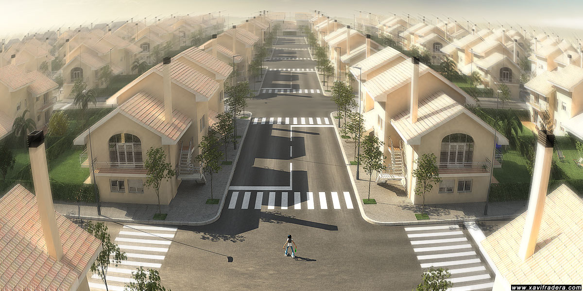

    Hola muchachos como les va, bueno hace tiempo que dejo de lado este tema, y estoy buscando lograr un buen asfalto, a saber que se vea el gastado de las cubiertas por dónde está más transitado un poco de suciedad en la cercanía del cordón y sobre todo las líneas blancas, la verdad es que no sé cómo lograrlo, lo que hago yo es poner una textura de piedras de asfalta con uno noise y la repito rotada unos grados, pero es todo uniforme. Les adjunto una imagen del foro de Xavi fradera para mostrarles lo que quiero. https://foro3d.com/attachment.ph...chmentid=24480. Saludos y gracias.

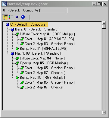

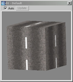

    A ver, cuestiones que creo que no se te han pasado por la cabeza (en mi modesta opinión):
    1.- ¿Qué te impide poner en un slot de un blend, otro blend? (y en ese otro, y otro, y otro.)
    2.- ¿por qué usar blend de materiales, cuando en realidad solo hay dos materiales con propiedades distintas, el asfalto y las rayas blancas?
    Para hacer el color del asfalto distinto puedes desde hacerte dos texturas en fototienda, a usar un mapa en un RGB multiply con lo que oscureces el de debajo. Las líneas en realidad van encima (en la realidad están pintadas) así que, puedes componer los materiales con un composite en modo alpha.
    No sé, algo de este estilo (y lo puedes complicar todo lo que quieras).
