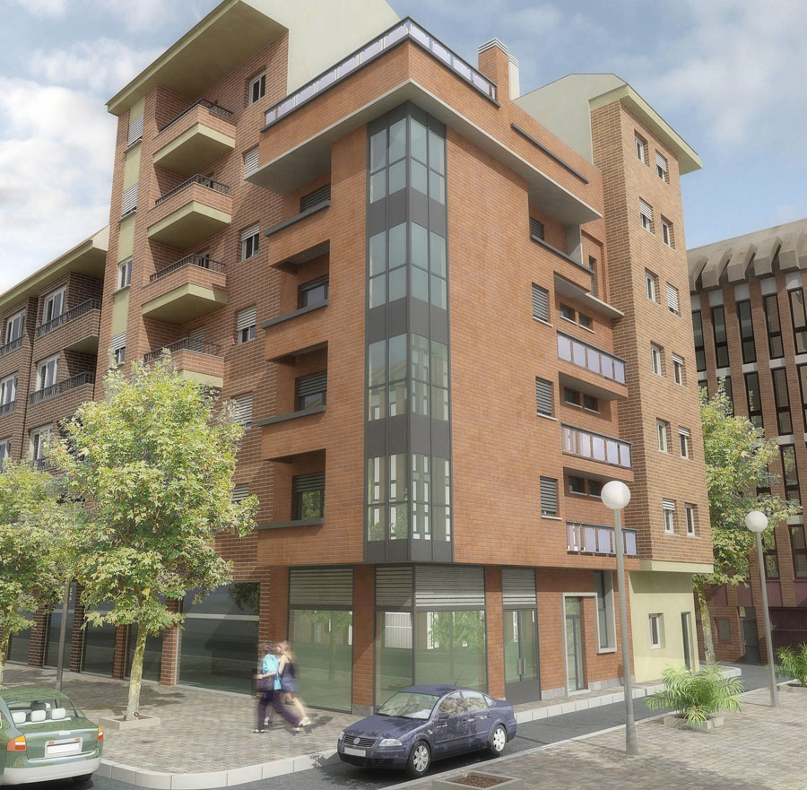

    Hola: a veces uno se obceca de tanto mirar un trabajo y no es objetivo a la hora de evaluarse a sí mismo busco objetividades para este render. Gracias por vuestra colaboración.

    Me gusta mucho la iluminación, pero la calle se me hace muy estrecha, el conductor debe tener cuidado de no distraerse con las chicas, porque unos centímetros y no lo cuenta. En general me gustó mucho.

    Fíjate que el auto está volando y los árboles están muy iluminados, pero la imagen está genial.

    La imagen en general tiene buena pinta, pero intentaría arreglar un par de cosas, el bordillo me parece un poco grande, prueba a poner uno de unos 15 o 10 centímetros de altura, e intenta redondearle las aristas, una arista seca en una imagen así llama mucho la atención, por otro lado, los cristales reflejan demasiado, puedes hacer lo siguiente, como supongo que, no tendrás modelado el interior (solo supongo) prueba a meterle un falos fondo, es decir un plano por detrás con alguna textura que simule un interior, eso queda un poco extraño a veces, pero al menos quitas la sensación de que los cristales sean un espejo puro. Después la textura de ladrillo que tienes en los edificios colindantes llama un poco la atención, parece un poco llamativa. La iluminación, aunque un poco fuerte parece bonita. Por cierto, tienes un alcorque sin árbol, si has quitado el árbol para mostrar mejor la fachada te aconsejo que lo quites también. Un saludo.

    Me gusta la imagen, aparte de las cuatro cosas comentadas sobre reflejos y tal, lo que no me llega a cuadrar es la proporción del coche azul, lo veo más pequeño de lo normal, o por lo menos es mi sensación. Quizá me equivocó y tiene medidas buenas, pero bueno, solo eso. Saludos.

    Aparte de lo dicho, el árbol del fondo, el que está entre dos edificios lo veo un poco agobiante, se le debe de meter a los vecinos por la ventana. La escena me gusta mucho, solo tienes que, arreglarle unos detalles. Saludos.

    Me gusta cómo te ha quedado, pero ten en cuenta para mejorar la imagen lo que te han dicho, en especial lo de lo angosto de la calle, muy buena. Saludos.

    Muy bueno, realmente está muy bien, y como comentan los otros, cuídate de eso reflejos, y el difuminado de las personas, no debería difuminarse enfrente de las personas, más que nada por que todavía no han pasado por lo que no debería haber un fantasma. Pero aun así, enhorabuena, buen trabajo. Sigue así y suerte.

    Me gusta cómo queda, quizás el acristalado de la esquina tiene poca fuerza, que luz usas? Yo en exteriores suelo poner una Sun, pero me queda poco real. Saludos.

    Excelente render solo un par de preguntas una es con que plugins hiciste los árboles y la otra es como diste ese efecto en las personas, felicidades.
