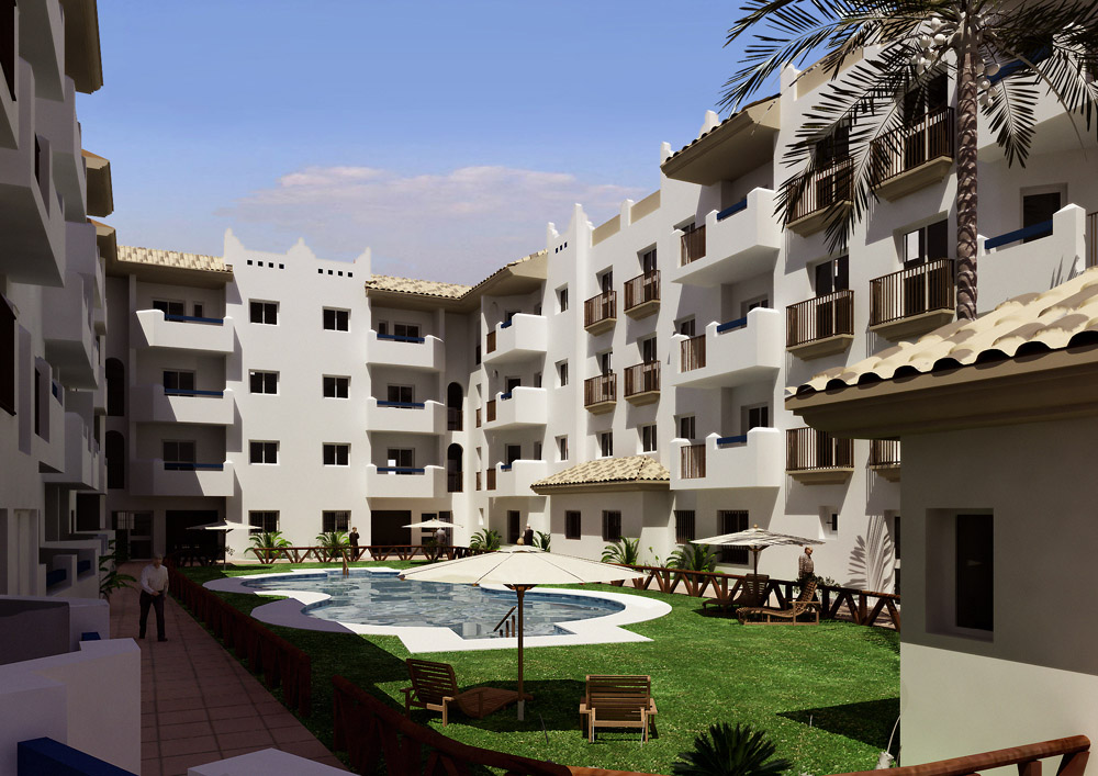

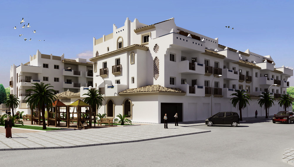

    Buenas tardes después de un tiempo sin publicar debido a mi muda y a mi nuevo trabajo aquí os muestro mi última creación a la cual no le he podido dedicar el tiempo que me habría gustado. Un saludo y c&c serán bienvenidos.

    Para mí gusto la acera de la primera es lo que menos me gusta, la calzada debiera ser algo más oscura, y quizás las sombras no tan radicales. El acabado del conjunto arquitectónico me parece bueno, pero quizás a las tejas les sobra quemado el parquecito infantil te ha quedado bastante bien, y las plantas también.
    En la 2ª me gusta en general, quitando las sombras tan marcadas y las tejas que ya te comente, se ve bueno, pero los cocos de la palmera te olvidaste de texturizar.

    La segunda parece muy bien compuesta, una pena que las texturas no están trabajadas y que quizás la iluminación podría mejorar en las zonas en sombra, pero me gusta.

    En la primera en general veo fallos en las escalas de las imágenes, sobre todo en las chicas y el los pájaros, aparte de que la iluminación de una sensación que no es de escala real, están muy oscuras las zonas oscuras y de un blanco muy puro las claras. Pero por lo demás muy buen curro de modelado y demás.

    Me encantó el pasto y el agua, como los has. Realizado? Me refiero por supuesto a la segunda.

    Podría mejorar si modelas el cordón cuneta que divide la vereda de la calle. El auto que está estacionado para mí gusto se ve como chato, sin espesor, el edificio lo veo muy bien, aunque las tejas no me convencen del todo, y las personas se ven como dibujos animados, capaz aclarándolas un poco para que pasen más desapercibidas.

    Muchas gracias por los comentarios os habéis fijado en todo sobre las escalas de las sombras últimamente ando muy preocupado con ese problema ya que antes no me pasaba y sé que es por las escalas, pero todavía no he dado con la tecla.
    Sobre el césped y el agua el agua lo cogí de un enlace que vi en esta misma página y el césped es el típico mapa que creo que tiene todo el mundo.
    Que es Grass Diffuse y Grass displace si no lo tienes te los envío al correo.
    Sobre las escalas de las personas y demás seguro que lleváis razón por que este trabajo lo he tenido que hacer demasiado rápido y no he podido centrarme en esos detalles.
    Art3d el parquecito es de un amigo mío que lo compartio el autor se llama josue.
