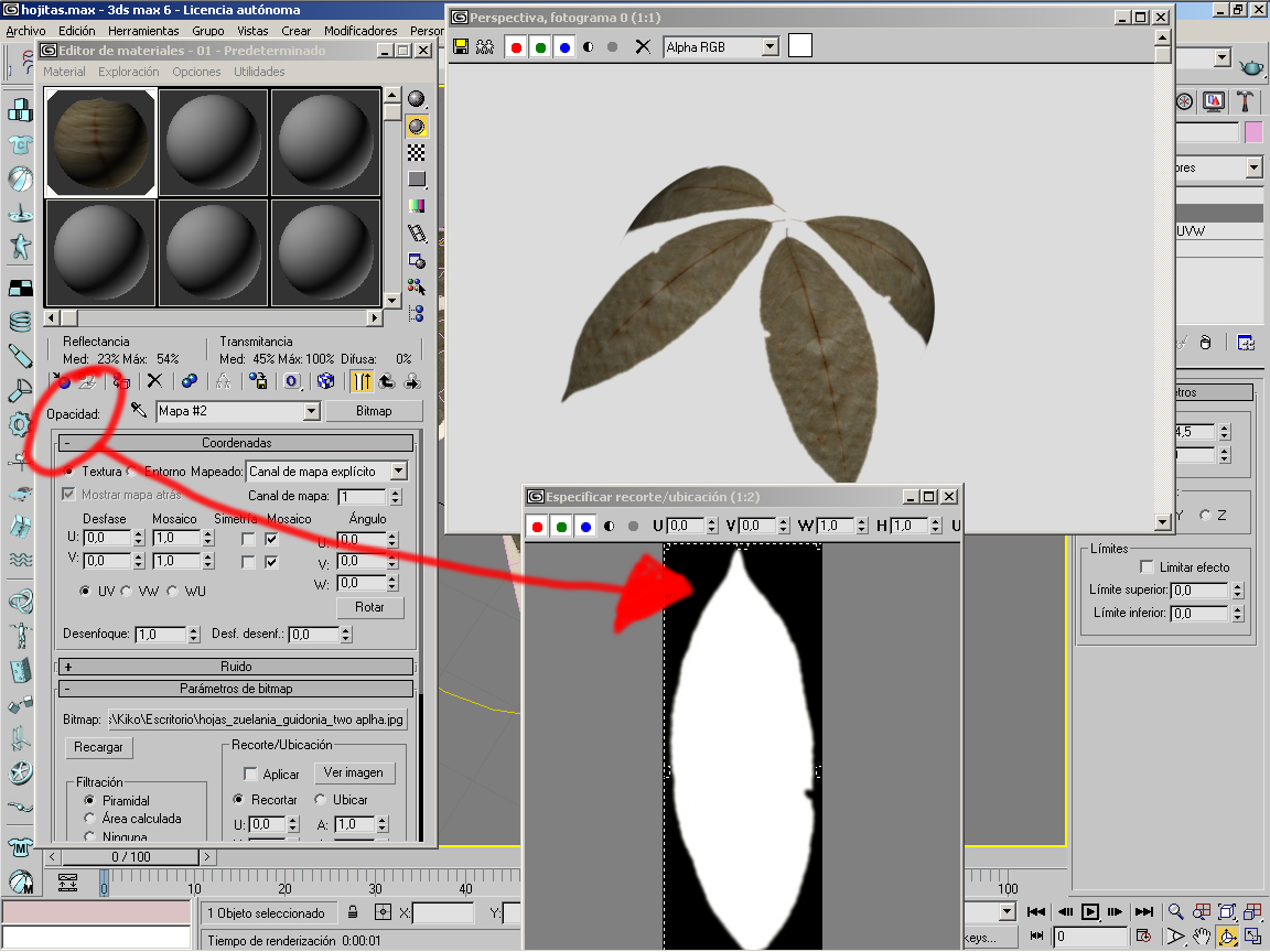

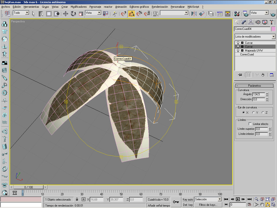

    Un cutre ejemplo, espero que te sirva.
    1. Las hojas las haces con planos y le añades el modificador curvar.
    2. Le pones la textura de la hoja en el canal difuso y en el canal opacidad pones su análogo en alpha y ya está, puedes complicarte un poco más añadiendo relieve o desplazamiento, pero eso lo dejo a tu criterio.
    Tienes dos imágenes adjuntas explicando groso modo el proceso. Un saludo.
