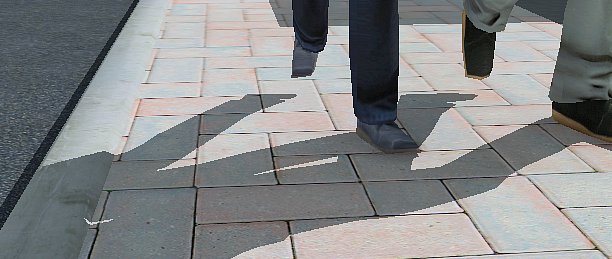

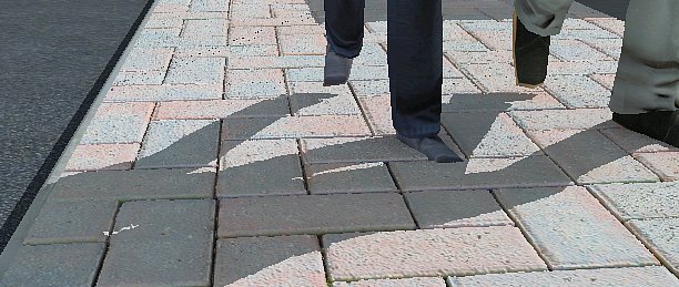

    Hola de nuevo. Veréis, tengo una duda con el Vray displacement. Al ponérselo a algún objeto y decirle la altura que quieres (por ejemplo, para un césped o para darle más relieve a algo) se renderiza con ese desplazamiento a la altura que le has indicado. Me explico. Si tengo un plano donde le meto material de césped y le pongo dsplazamiento de 10cm, en el render aparece el plano a 10cm del suelo. ¿cómo puedo solucionarlo? He notado que el valor shift debajo de amount puede contrarrestar esto, pero no estoy seguro.
    A ver si me podéis resolver la duda. Os pongo un par de imágenes de ejemplo.
Nombre: disp_off.jpg
Visitas: 131
Tamaño: 39.6 KB
ID: 27161   Clic en la imagen para ver su versión completa.
Nombre: disp_on.jpg
Visitas: 143
Tamaño: 55.2 KB

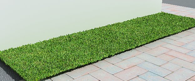

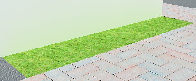

    Dos ejemplos más. Como podéis ver al activar el Disp, se rederiza con el plano más alto. ¿Cómo hago para que se vea el lateral del césped (la altura)? ¿y como hago para que renderice el plano en su sitio, lo contrarr esto bajándolo un poco?
Nombre: c_disp_off.jpg
Visitas: 121
Tamaño: 32.3 KB
ID: 27163   Clic en la imagen para ver su versión completa.
Nombre: c_disp_on.jpg
Visitas: 141
Tamaño: 53.9 KB

    Exacto, usa el parámetro shift para desplazar todo el plano hacia abajo. O bien retoca la imagen en cuestión, y haz que los píxeles del borde sean negros.
    43
    Duda con el vraydisplacement
    Muchas gracias, IkerClon. Con lo de los bordes negros, te refieres a la imagen que utilizo para el displacement, ¿no?
    reconvertido
    14,922
    131
    873
    Exacto, así es.
