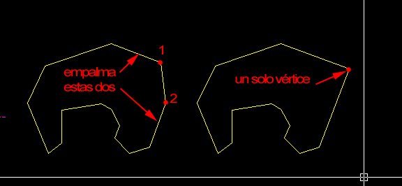

    Si empalmas la polilínea dentro de si misma, ese vértice doble o triple, desaparece. Convirtiéndose en uno sencillo. Empalme con radio cero, claro.

    La de Drakky me da esperanzas, ¿cómo es eso de empalmar?

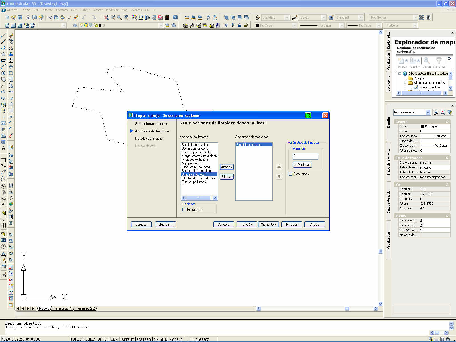

    Vértices juntos
    Desde luego con tantos vértices no puedes hacerlo como te decía anteriormente, yo lo uso para polilíneas con no muchos vértices.
    Pero si tienes el map puedes hacerlo de la siguiente manera.
    Despliegas el menú map y dentro marcamos la opción herramientas.
    (El antepenúltimo), en el siguiente emergente damos en limpiar dibujo (la.
    Segunda).
    En el siguiente cuadro de diálogo marcamos selección manual y elegimos.
    El objeto a limpiar. Pulsamos siguiente.
    En este último cuadro seleccionaremos las acciones que queremos realizar.
    Sobre el objeto marcado. Para esto señalamos simplificar objetos y.
    Pulsamos añadir. La tolerancia yo la tengo en 0 pero solo si un vértice esta.
    Exactamente sobre otro.
    Aquí ya podríamos dar en finalizar, pero si pulsas siguiente puedes realizar varias acciones como que te cree una polilínea nueva sobre la anterior y retenga esta.
    Pero yo suelo modificar los objetos originales.
    No soy muy claro explicándome, pero lo intento. Suerte.
