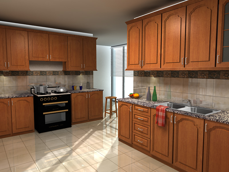

    Hola a todos, la conocida frase soy nuevo aquí y a ver qué les parece esta cocina, agradezco críticas de todo tipo. Max 8 - Vray.

    Bueno ya te comentaran los entendidos en cuanto a iluminación, pero el detalle del paño está muy bien. Un saludo.

    Si, creo que está floja de iluminación. El paño está hecho con Cloth. Tal vez insumió más tiempo del que justifica el resultado.

    Bueno, a primera vista esta buena, sin embargo hay algunos detalles extraños. Me parece que la esquina entre el techo y los muebles arriba, está editada? El techo se ve oscuro y de repente la pared está más blanca que todos los blancos de la imagen.
    Las texturas están muy buenas, yo aumentaría el Tile del granito de las superficies.
    La estufa no luce muy real y ten más cuidado con los colores, las frutas, botellas.

    Gracias alien, la esquina entre pared y techo, tienes razón se ve mal, a mí no me gustó desde el principio. Sucede que Vray esta configurado en very Low, para ahorrar tiempo. Voy a prestar más atención a los colores de frutas y eso, es verdad que no le dediqué mucho tiempo.
    La estufa también, ni siquiera edité los materiales.
    La textura mármol, está hecha con Tile + smoke en un tono beige, regulando los parámetros, las juntas y las medidas. Gracias.

    Muy bien el diseño de esa cocina la iluminación la hace ver realista un abrazo y adelante siempre.

    En general está bien, pero hay algún material que no lo veo claro como, por ejemplo, el horno (lo veo muy difuso) o el cromado de la pica tampoco me acaba de convencer. Las botellas y la fruto aparte del material los veo como flotando. En cuanto a la iluminación veo algo raro. La luz entra por la ventana, pero da la sensación que haya una luz justo delante de los armarios de arriba a la derecha. El reflejo de las racmortal kombats lo veo un poco exagerado y quizás quedaría mejor si fuese algo borroso el reflejo.

    Está muy bien, está muy currada sí señor.

    Está muy bien la imagen. Sin embargo, hay una falta de sombras en muchos sitios, sombras producidas por la cercanía de los objetos. Un ejemplo de ello es el contacto del suelo con el mueble de más a la derecha. Claro esta que si tu propósito es no producir ese efecto, nada hay que criticar en ese aspecto.
    Hay algunos materiales como el del fregadero que parece poco real. Otros en cambio, están muy bien conseguidos.
    El interior del horno se ve que es una caja. Prueba a disimularlo con un cristal menos transparente y más oscuro.
    En general es un buen trabajo. Un saludo.
