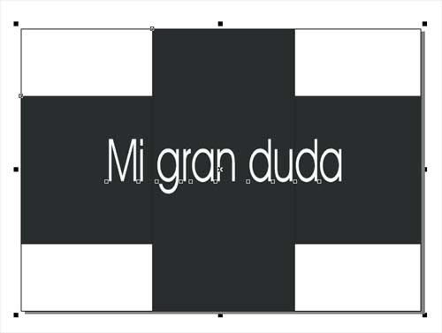

    Hola a todos, utilizo con regularidad Corel Draw, pero tengo una duda que no se resolver. Os la muestro con fotografías para que os sea más sencillo responder.
    Yo realizo mi trabajo, como ejemplo aquí una cruz que llega hasta los bordes del documento.

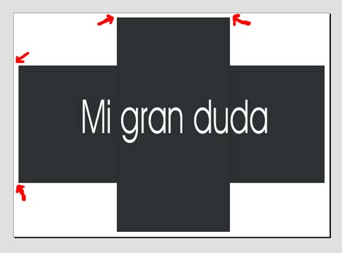

    Pero cuando la imprimo lo impreso no llega hasta los bordes del documento es como si pusiese alrededor un marco blanco. Lo señalo con unas flechas rojas. Esta fotografía es de la presentación preliminar del documento para imprimir. Y no es igual que lo que he diseñado en la fotografía anterior.

    sensas tienes que, ajustar o cambiar el área de impresión, vete a la configuración de impresión y busca área de impresión te aparecerá ese margen con unas líneas discontinuas y un regulador donde marcas el margen de impresión.
    Espero que esto resuelva tu duda. Saludos.

    Eso parece cosa de la impresión, configuración de márgenes o algo así.

    Hola sensas, la respuesta es más o menos lo que dice Tetkaneda. Las impresoras tienen un área de impresión predeterminada que no se suele poder modificar, por lo que si quieres imprimir apurando hasta los bordes tienes dos opciones que pasan por mandar la impresión a un dispositivo de mayor formato.
    Por ejemplo, para imprimir un a4 hasta el borde, elige el formato de pape a3. Para un a3, escoge un a2 etc. Tienes un desperdicio de papel importante, pero creo que da menos problemas que definir un papel propio con un área de impresión mayor que la que trae por defecto la impresora.

    En muchas ocasiones esos Marcos los crea la propia impresora como Marcos de seguridad.

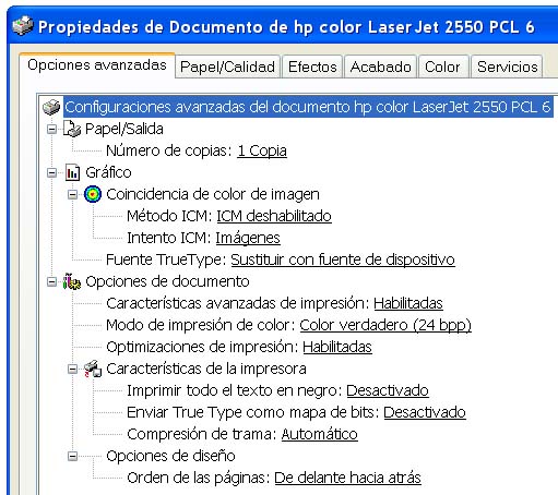

    Gracias por vuestra ayuda. Lo he intentado, pero no logro. He buscado, pero no encuentro el botón área de impresión. Y he buscado en archivo---configuración de la impresión---propiedades.
    Me sale esto, pero no he encontrado la línea a arrastrar.
