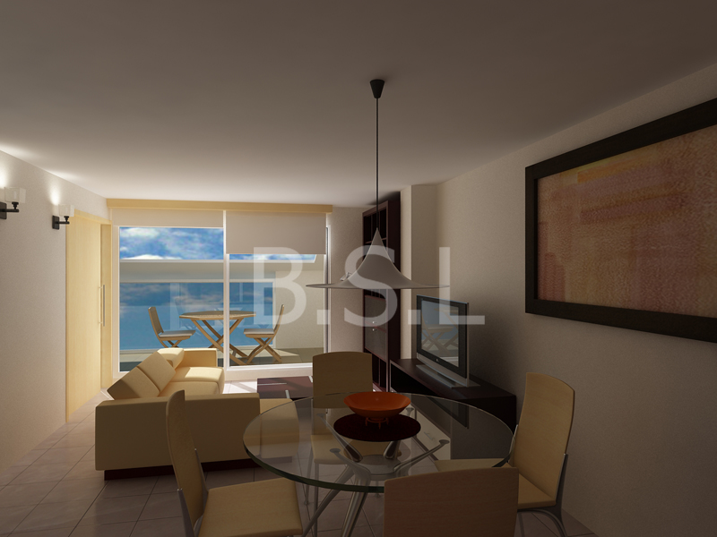

    Hola a todos y a todas: Este es uno de los últimos trabajos que he hecho. Lo he renderizado con Vray. Me gustaría saber que os parece el resultado. Espero que os guste.

    Tiene buen aspecto, me gustan mucho los materiales, pero la imagen da una sensación bastante extraña. Creo que es debido a ese fondo que le has puesto que no pega nada.
    Además, está muy oscuro y apagado. Las lámparas son demasiado pequeñas y, aunque arrojan luz, parecen apagadas.
    Se echan de menos algunos detalles como rodapiés, falsos techos, etc que le darían más vidilla.
    Ánimo, que puede quedar muy bien. Saludos.

    Coincido con Molok. Yo cambiaría el punto de vista. Si lo centrases más sobre el televisor y movieras un poco hacia la izquierda la cámara igual conseguías una buena sensación de espacio.
    También modificaría la imagen de fondo, está demasiado saturada y con muy poca diferencia tonal entre el agua y el cielo.
    Dale duro. Saludos.

    Hola, la imagen está un poco oscura, la iluminación no concuerda con el sol que entra por la ventana ni con las lámparas de la izquierda, el interior está muy bien logrado, pero el background esta desmejorando la imagen.
    Estoy de acuerdo con Tintín, hay que mejorar la posición de la cámara. Saludos.
