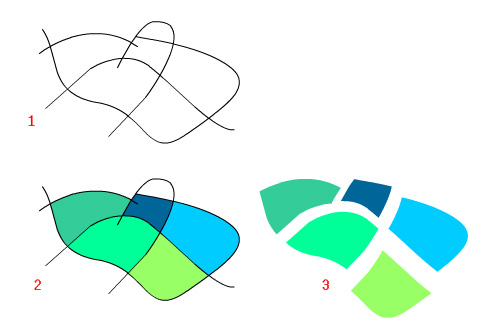

    Lightbulb Alguien conoce qu? programa hace
    Lo que el AutoCAD se hace con dibujo/contorno. Es decir, tengo varias líneas que se cruzan entre ellas y al pinchar en el centro me crea un contorno limitado.
    Ejemplo.
    De un dibujo de un puzzle, puedo, pinchando en cada hueco, sacar en otra capa las piezas que conforman ese puzzle. No sé si he sido claro.
    Es que con el AutoCAD, no consigo hacerlo funcionar correctamente. Gracias por la ayuda.

    No sé por qué no funciona, pero falla muchas veces. Sobre todo con dibujos hechos en otro programa, y no puedo, porque son miles los contornos, estar repasando todos los nodos y comprobando que se corten limpiamente.
    Todo está en z=0, eso seguro.
    Lo que pretendo es lo que en Adobe Photoshop se hace rellenando, pero con dibujo vectorial. En Photoshop puedes darle una tolerancia, con lo que aún estando (un poco) separadas las piezas lo reconoce como contorno.
    O como lo que el flash hace, que puedes rellenar y luego borras las líneas base con lo que te quedan los contornos. Pero el flash tampoco me termina de servir. Por lo que pregunto por si conocéis algún otro programa. Gracias por responderme. Un saludo.

    Pego una imagen para explicarme mejor
    Está hecha con flash.
