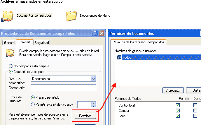

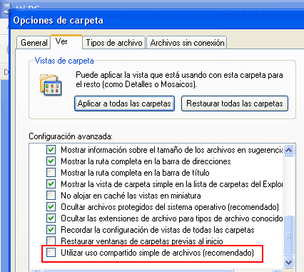

    Problema con seguridad en la red
    Vaya, veamos por pasos. La gestión de permisos se hace desactivando una opción en las propiedades de carpeta. Herramientas > opciones de carpeta > ver.
    Imagen_1.
    Después podrás configurar los permisos como tú quieras en cada una de las carpetas compartidas y agregar o quitar usuarios tanto locales como en red.
    Imagen_2.

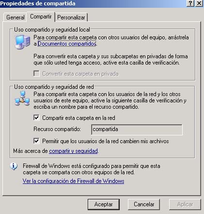

    Mario como llegas a esto? No hay forma. Tengo XP Profesional.
