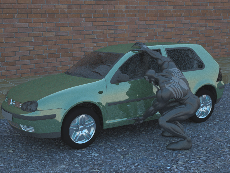

    Bueno, lo he solucionado haciendo que no sea un mapa subobjeto el escenario. He aplico materiales por separado. Otra cosa que me llama la atención es que para aumentar o reducir la textura tienes que hacerlo aumentando o reduciendo el gizmo que pones encima del edtipoly. No me funciona si aumento o bajo los valores del tiling de la propia textura.
    Os pongo una imagen para que veáis de que estoy hablando. Como ya dije antes, no se iluminar con Maxwell. Supongo que hay que saber que potencia darle a cada cosa y que unidades ponerle y demás. Por eso yo de momento me limito a usar un skyligth. Me gusta cómo queda, aunque para la gente que estéis más familiarizada con Maxwell me imagino que os más bien cutre. A ver si aprendo más Maxwell que me está gustando.
    Este render ha tardado 20 minutos.

    Material maxwell para lunas de coche
    Dime que va a coger ese coche y lo va a lanzar.
    Feb 2005
    2,236
    38
    Ya está echa la animación, así que, va a ser que si.
