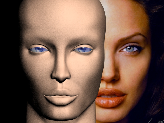

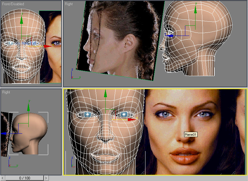

    Me esta costando un hue, y la mita del otro, pero me encanta esta mujer. Hace tiempo atrás había hecho un intento, bueno, este es el segundo intento.
    Que dicen? Lo lograr.

    C1712105: bueno tutorial, dudo que me salga bien, lo estoy modelando en box polyedit. Las Splines me vuelven tarao.
    Carton10: lo sí. Vi una que estaba perfecta, perfecta. No te imaginas como lo pute a ese.
    Lástima que no se ponerle bien las texturas, cejas, pelo, etc.

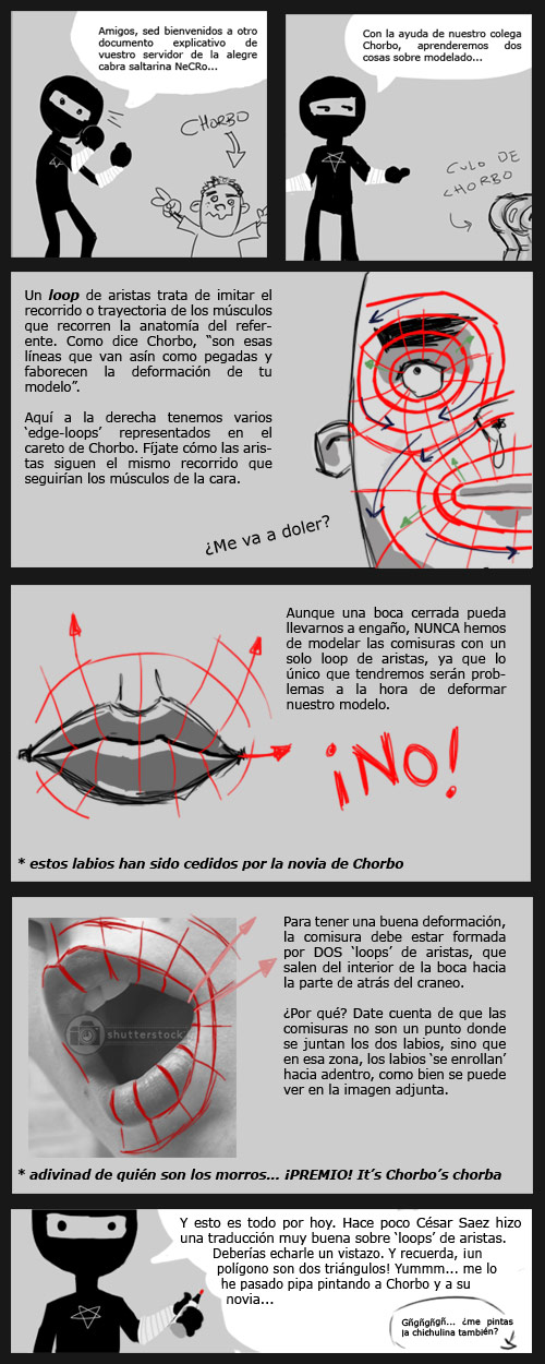

    Y después del hachazo, el comentario constructivo. El modelo se ve bastante bien, pero tienes que corregir algunas cosas:
    -A nivel general, estudia mejor los loops que se forman en torno a la boca. La zona de los ojos es más o menos correcta, y una redistribución de la topología de la boca no te costaría demasiado.
    No marques tanto la zona de inserción de la mandíbula, en la zona lateral del cráneo.
    Nunca hagas que la comisura de los labios está formada por una única línea de aristas.
    ¿Saludos.

    - A nivel general, estudia mejor los loops que se forman en torno a la boca. La zona de los ojos es más o menos correcta, y una redistribución de la topología de la boca no te costaría demasiado .
    No entendí nada, que lopsí.
    - No marques tanto la zona de inserción de la mandíbula, en la zona lateral del cráneo.
    Si, eso lo vi, estoy tratando de arreglarlo.
    - Nunca hagas que la comisura de los labios está formada por una única línea de aristas.
    Tampoco entendí.

    Para entender lo que te dice IkerClon, comprueba el tutorial del soldado con Nurbs que trae max y notar? S las líneas básicas que son necesarias para los movimientos faciales, luego imítalo con polígonos.

    Dedicado al maestro A78 (cuanto me queda para ser como tí)
Nombre: spesial_tuto.jpg
Visitas: 746
Tamaño: 174.6 KB

    Que grosos son todos. (grosos, en la Argentina, se les dice a la gente, como les puedo explicar? Geniales) a pesar de que me apalean, merecidamente. Gracias IkerClon, voy a ver eso ya mismo. Las líneas de la ya cara lo tenía en cuenta, lo de las comisuras de la boca ni lo sabía, ya he aprendido algo nuevo.
    Edito.
    Huy, dios, no tienen idea de lo deforme que es mi malla, líneas oír todos lados, puntos por todos lados. Arreglar todo eso me va a costar mucho, ahí voy.
