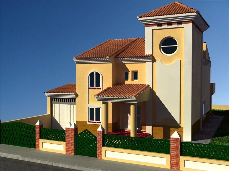

    Gracias Trenz, pero al final he optado por modelar todos los tejados. Puede que tengas razón fueran demasiados tejados para aplicar el displacement, pero no tenía entendido que hubiese limite. Te dejo una imagen del modelo acabado para que veas los tejados que eran.

    Pues la verdad no son tantas, pero de todas maneras, te han quedado bastante bien, lo único que la textura se te repite y queda mal, arregla esa raya que tienes a mited de altura.

    Tienes razón, ahora lo arreglo.
