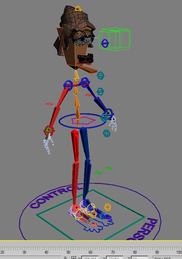

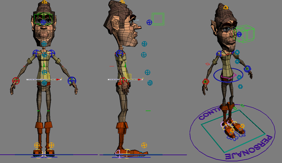

    Bueno, pongo un giro del personaje son sus shapes y ayudantes y una imagen del esqueleto. Está hecho con max. Saludos.

    No puedo ver la animación por que me pide el códec, (cual es?) pero desde luego el esqueleto parece bastante bueno podías esplicarlo un poco, para los que no sabemos hacer un buen rigging.

    El códecs es el divx 6. http://divx-play-bundle, softonic.com/ie/16053. El rigging es bastante simple, aunque no tanto como para explicarlo en unas líneas. Tiene partes hechas de un tutorial de un libro, otras con los DVD del Paul Neale y otras con las explicaciones de la peña del foro.
    [link]https://foro3d.com/f23/setup-rig...ing-31876.html[/link].
    Aquí encontraras, mucha información. Saludos.
