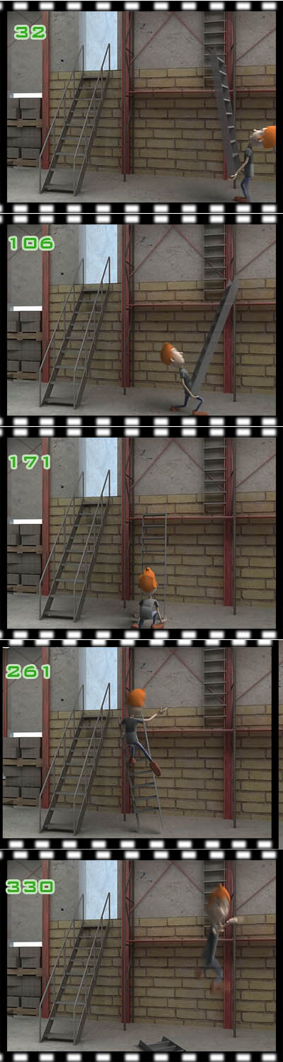

    Tenéis mucha razón, pero metido en plena producción caserilla, no tengo mucho tiempo para perfeccionar la animación, así que, lanzo pruebas intentando mejorarlas. Se la importancia de los pesos, el timming y el spacing, pero como os comentaba tengo que cumplir unos plazos para entregar esta serie de previos, eso prometo mejorar con vuestros consejos.
    A continuación subo una secuencia más compleja de transporte-colocación-subida-caída de escalera, espero vuestras sugerencias. Gracias.
    Adjunto una imagen de la secuencia de la animación.
