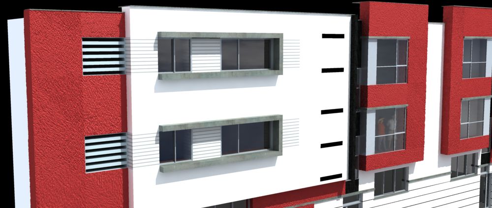

    Estoy teniendo algunos problemas con el displace de Vray: Cambia en tamaño según los triángulos, el modelado es muy limpio, y no entiendo por qué lo hace así si alguien me puede dar alguna pista de cómo evitarlo. Gracias.

    Problemas con displace de Vray
    Hola a todos, tengo exactamente el mismo problema con el Vray displacement, cambia el tamaño o la dirección del mama, según el polígono, me uno a la petición de ayuda.

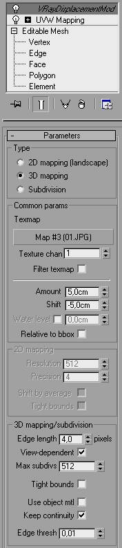

    Panel de displace.
    Supongo que habrás probado ya a quitarle el view dependant, si no es así inténtalo, aunque no te lo digo muy convencido. Prueba también poner un editmesh encima del desplazamiento y suaviza todas las caras en el mismo grupo, eso me ha sacado de más de un aprieto.
    Cabfl, prueba a meterle en vez de type 3d, ponlo en 2d y cambia la resolución en 2d mapping a la que tengas, supongo que, 2048 y precisión a 8, prueba eso, a ver si te va mejor, un abrazo.
    YeraY, si es un volumen, al poner desplazamiento 2d se le separan los distintos planos del modelo. A no ser que ponga debajo un suavizamalla con 0 iteraciones, pero al tener aristas tan marcadas es probable que esto le da más problemas que soluciones.
    He probado eliminando el resto de objetos ocultos, y haciendo el render con un solo objeto, he probado poniendo un edit Mesh por encima del Vray displace, he probado con Edit Poly y editmesh, he probado todas las combinaciones posibles de activar y desactivar funciones del panel displace, he probado a suavizar todas las caras, he probado con 2d en vez de 3d, pero entonces no tengo la opción de mantener continuidad, y se separan todas las esquinas. Por eso necesito hacerlo en 3d.
    He probado Vray 1.47.03 y 1.09.03r.
    Nada de nada arregla el problema.
