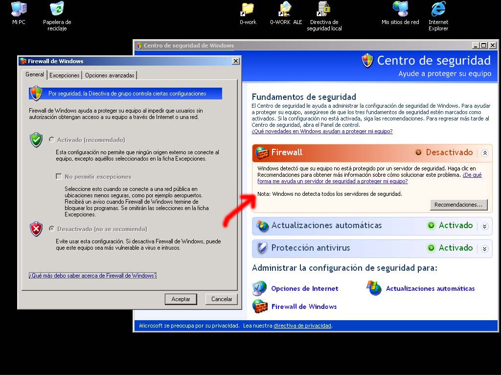

    No sé porque no puedo activar el service pack 2 de XP. Les copio la pantalla para que vean. A mí me suena raro el mensaje que marque con la flecha roja. Gracias.

    Flecha roja?

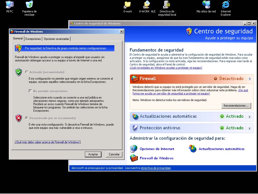

    ¿Flecha roja?
    Ahora? Me olvide.

    El firewall dice:
    Windows no detecta todos los servidores de seguridad.
    Eso es lo que marque en la flecha roja.
    Y después dice que las directivas de grupo controla algunas configuraciones del firewall.
    Que son las directivas de grupos. Gracias.

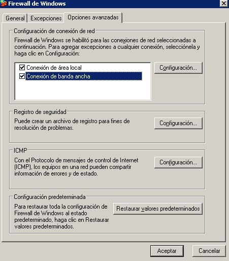

    Les cuento que mi compañero que tiene en buen estado el firewall tiene una conexión que yo no tengo. La conexión de banda ancha.
    Yo solo tengo la conexión de área local.

    Ya lo conocía, le instale y no me solucionó. El firewall dice: Windows no detecta todos los servidores de seguridad.
    A ver, que me parece que no entiendes lo que signig? Fica ese mensaje:
    Este mensaje significa exactamente lo que escribe, o sea, que puede que instales un firewall que Windows no conozca y por ello no te lo marcar? Como activo, aunque funcione perfectamente. Solo eso, en este caso el letrero te sale porque no tienes ningún firewall activo o porque el que tienes instalado no es reconocido por Windows (que no quiere decir por ello que no funcione).
    ¿Solución?
    1.- Usas el firewall de Windows.
    2.- Instalas un firewall que sí conozca Windows.
    3.- Te olvidas del letrerito.
