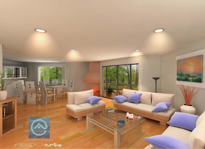

    Hola amigos, me gusta aprender, sus comentarios o sugerencia son bienvenidos.

    Para mí no se lo veo como que todo está fosforescente. El naranja, el violeta, el verde de afuera. No soy experto en Vray o lo que sea, pero parece muy quemada.

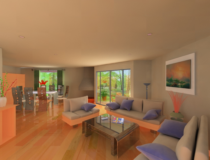

    Si tienes razón, pero es que, cometí un error de elección de archivo pues tengo otra imagen con mejor luz, ya la subo, gracias.

    Veo bien la escena. Lo que no me gusta son las sillas, que raras.

    La imagen tiene un fallo muy gordo, y es que en lugar de usar como método de representación single image has elegido bucket rendering, con lo que se aprecian el límite entre algunos de los cuadros (diferencias de color y de contraste).
    Por lo demás, quitaría el tercio superior de la imagen, no hace falta tanto techo. Cuantas más cosas metas en la imagen, más probabilidades hay de que te salgan errores.

    No sé si es un efecto óptico, pero teniendo en cuenta el tamaño de las sillas el techo es muy bajo. Se ve al revés de cómo debería verse, lo que está más cerca se ve más pequeño y lo que está más lejos se ve más grande, no cuadra.
    O el sofá (sillones) son muy pequeños o las almohadas / cojines son talla XXL, tampoco cuadran los tamaños.
    La textura del cristal para hacer el exterior, parece un cuadro no tiene profundidad.
    Lo veo todo en general desproporcionado.
