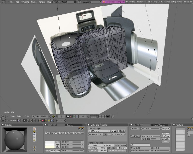

    Blender Solid mode con transparencias
    A ver si te vale está referencia:
    https://foro3d.com/showthread.ph...254#post140254.
    Con un cvs de Bf-blender de hace unos minutos:
    Activando el trans y wire. Las imágenes de referencia las tengo sobre 4 planos texturizados.
Nombre: trans_wire.jpg
Visitas: 140
Tamaño: 84.2 KB
    Última edición por viriathus; 10-02-2006 a las 20:46

    Tresmiltornillero
    Oct 2004
    10,974
    26
    47
    Ah. Ya ya, pero no quería transparentar el material sino solo en viewports, mecague, es que como he tocado varios paquetes pues.
    El pato se madre?
    Variadas gracias, viriathus.

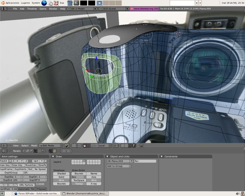

    Aprendiz
    Jan 2005
    2,279
    ¿Te refieres a esto?
Nombre: edit_transparent.jpg
Visitas: 119
Tamaño: 99.3 KB

    Tresmiltornillero
    Oct 2004
    10,974
    26
    47
    Pero que han tocado aquí? Lo tengo todo exactamente tal como lo tienes configurado, no funciona las transparencias en Edit Mode, pero si en object.
    Ruego encarecidamente me que puedan echar un mano, quizás es cosa de algún bug.

    Tresmiltornillero
    Oct 2004
    10,974
    26
    47
    Ya lo he solucionao con otra compilación. Peta la oficial. Gracias viriales.
