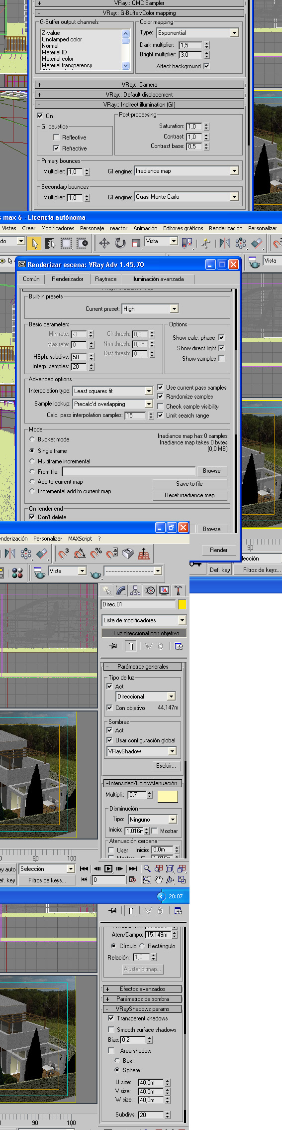

    Aquí te enviamos las capturas de pantalla para que veas como lo hacemos y nos digas algo. Gracias.

    Ahí va eso IkerClon.

    A que tamaño lanzáis la imagen? Tiene desplazamientos? Cuales son los parámetros del antialiasing? Por lo pronto, si tenéis una imagen de más de 800 por 600 (o así) y usáis un -3/0 para irradiancia, no es de extrañar que el render tarde? Qué equipos usabais antes? Qué tiempos obteníais?

    Por fin estamos aquí, el tamaño de la imagen es de 3000, ya está clara la cosa, no tiene desplazamientos, pero el césped está hecho con dispersar, el antialiasing es min rate:-1 y max : 3 y en Quasi Monte Carlo no se ha tocado nada? Deberíamos?
    El mismo render tarda 15 minutos con el tamaño 800 por 600. Saludos.
