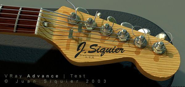

    25 minutos de Render Time en un Pentium 4 2.500 Ghz. 512 Ram usando la opción por defecto llamada Very High 84.564 polígonos (está la guitarra entera en la escena), tiene un entorno HDRI (que, por cierto, es mi despacho, ya sabéis hice una fotografía a una bola de navidad y usé el Photogenics HDR 6 para convertir a formato Radiance.

    Hola. Ante todo, felicitarte por el render, que está muy bien. ¿Podrías explicarme lo de la bola de navidad? Yo creía que para poder hacer el entorno había que usar el método de sacar un montón de fotografías para generar el panorama. Gracias por adelantado y un saludo.

    Aquí tienes información al respecto: http://www.debevec.org/Probes/index_es.html y http://www.debevec.org/Research/HDR/index_es.html Un saludo de Shazam.
