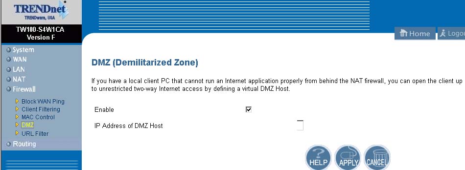

    Router demilitarized zone dmz
    Puedo tener más de 1 IP a la vez en zona desmilitarizada? Porque mi router tiene la opción de 1 PC a la vez y somos 3pc.
Nombre: dmz.jpg
Visitas: 400
Tamaño: 50.8 KB
    Que yo sepa no, a no ser que te permita especificar la máscara e incluso así me extraña. De todas maneras? Para que quieres una dmz en todos los ordenadores?
    Porque el emule anda como pelotazo con la dmz baja.
    Supongo que el efecto es el mismo que si tienes los puertos que toca abiertos. En cualquier caso, la IP con que te conectas a un servidor será la misma para los tres, el programa lo detecta y te dará id baja a todos menos al primero.
    A no ser (,teoría al canto) que te conectes a distintos servidores. Me suena raro en cualquier caso.
    Tengo una configuración de equipos como la tuya, liberado, sólo que con un router de otra marca. Lo que tienes que hacer es abrir los puertos que quieras desde (creo) la sección nat.
    En mi router en particular (us Robotics 8000a), lo que hago es asignar las IP manualmente, y luego, abrir los puertos que quiero para cada una de esas IPs. Y funciona? Has probado a buscar en la red información acerca de tu modelo de router? Si no has encontrado nada, escríbelo aquí a ver si podemos encontrar una solución entre todos.
    Gracias IkerClon.
    Trendnet.
    Tw100-s4w1ca versión f.
    Me llama la atención el tema del dmz porque cuando el IP esta dmz la mula anda como pelotazo y sino no baja nada.
    Mario: en cualquier caso, la IP con que te conectas a un servidor será la misma para los tres, el programa lo detecta y te dará id baja a todos menos al primero, no entendí nada.
    De momento, esto es lo que he encontrado con una primera búsqueda. Puede que sirva de algo, aunque lo he encontrado demasiado críptico.
    El hecho de que con dmz vaya más rápido significa que el equipo con la IP en dmz tiene todos sus puertos abiertos, por lo que emule te da una id muy alta. Un router, además de para conectar varios equipos a internet, sirve también como cortafuegos. Lo que tienes que hacer es abrir esos puertos que usa emule, y listo.
    Quiero decir que incluso con la dmz, tu IP publica (la de internet) será la misma. Y los servidores restringen varias conexiones a la misma IP (al menos eso me paso a mi). Así que te dará id alta al primer ordenador que conectes, y al resto les dará id baja.
    El problema de que no te baje es porque no tienes los puertos correctos abiertos, no por la dmz. La dmz lo que hace es abrir todos los puertos del router, creando un maravilloso agujero en la seguridad de la red.
    Gracias a los dos. Ahora estoy entendiendo un poco más. Muy bueno IkerClon lo de los puertos del emule. Era en virtual, del nat.
    Ahí está el mapping port.
    Yo lo hacía mal.
    Ahora sigo con una duda.
    Nosotros tenemos 3 mulas, una por PC.
    Y el tema es que todos hablan de cambiar el TCP y el udp de la mula que puede ir desde 10000 a 60000, pero nosotros testeamos eso y no funca ninguno que no sea el que viene por defecto en la mula, el 4662 y el 4672.
    Y eso sería una buena solución. Gracias por la ayuda.
