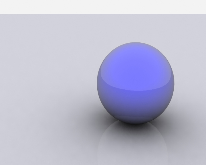

    3dsmax Duda para expertos: texturizar estilo Mac o aqua
    Bueno no he tenido mucho tiempo para dedicarme plenamente. He hecho lo que me aconsejó YeraY y el resultado más o menos es éste.
    Sé que se hace con Adobe Photoshop, ya que ya he hecho iconos del Mac, pero necesito pasar ese estilo a 3d pues se animarán. Creo yo que está bastante complicado que quede igualito, pero me gustaría aproximarme lo máximo. Os dejo un render de dónde llegué. Acepto consejos, gracias nuevamente.
    Yo veo complicado que se pueda animar la esfera sin que pierda, en el transcurso de la animación, ese estilo, es decir, nada más que cambies la perspectiva el reflejo cambia, la forma en que índice la luz cambia, la sombra cambia, etc. Puedes hacer una animación mezclando el 2d con el 3d. De todas formas, digo que es complicado no imposible. Un saludo.
    Si piensas hacerlo en 3d te recomiendo usar reflexiones y refracciones, así como con reflejos especulares hasta que logres algo parecido a lo que buscas, aunque digo parecido, porque igual es muy difícil.
