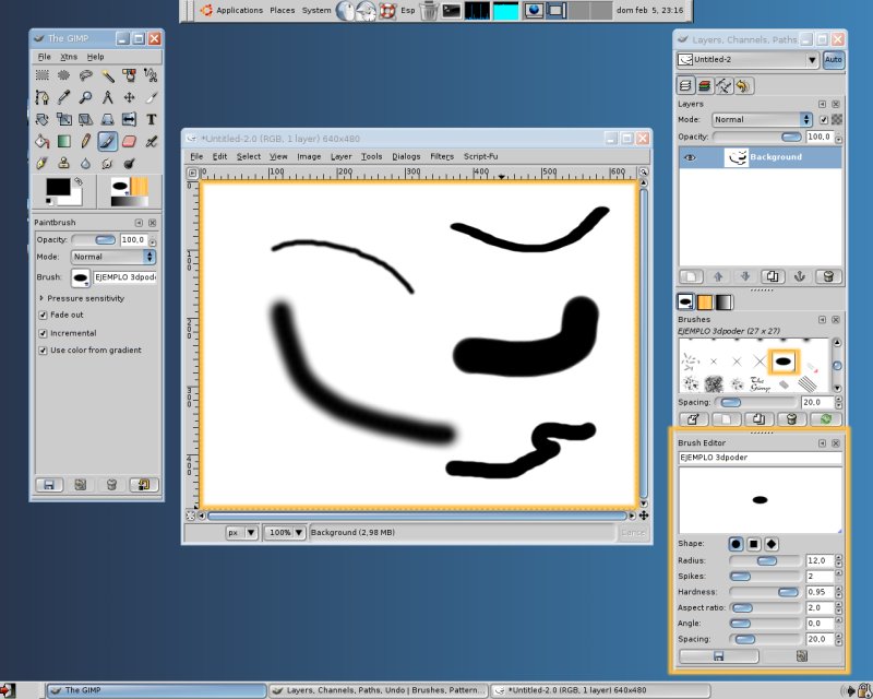

    Ya que se ha mencionado el Gimp? Alguien sabe cómo se puede crear una brocha con un patrón determinado? He visto que está el que pinta pimientos, pero no sé cómo crear uno nuevo con una imagen cualquiera. Gracias, majos.

    Mars, a ver, lo que yo he conseguido hacer es:
    Dibujas el patrón que quieras usar como brocha y lo guardas en c:/tralarala (dondetengasinstaladoelgimpor quenos? Cómoserévlinux)/gimp2.2/brushes con la extensión.gbr y luego le das a refrescar a las brcohas y si buscas por el batiburrillo de brochas, aparecerá la que te has creado.
    Lo que no consigo es cambiarla de tamaño. Se queda con el tamaño con que la grabaste. No sí si ajustando la presión de la Wacom al tamaño funcionaría, es que, ahora la tengo guardada para no liarme, aunque mírame, ya me he liado, en fin. A ver si es eso lo que decías.
