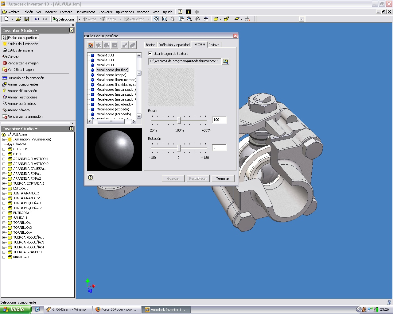

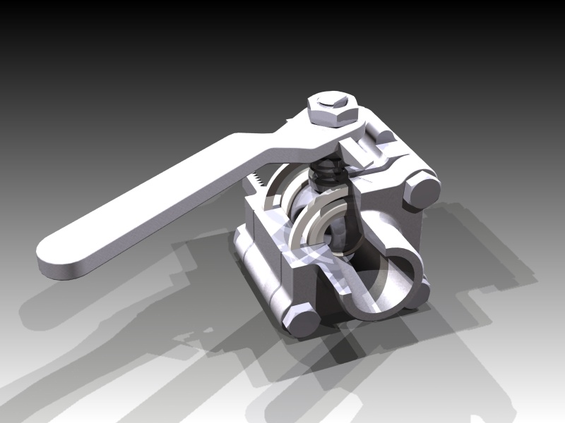

    Buenas a todos, el caso es que, hace ya un tiempo, alguien abrí? Un hilo acerca del motor de render que iba a incluir SolidWorks (o que ya inclu? A, no me acuerdo). Autodesk se ha puesto las pilas (un poco tarde) y ha hecho lo propio con inventor Studio, una nueva característica incluida en la versión 10 de mi amado programa (objetividad = 0, lo sí), incluye un editor de materiales bastante decente, estilos de iluminación por defecto, animación de restricciones entre componentes (esto ya estaba antes, pero de otra manera), bueno, supongo que, lo que ofrece cualquier programa de infografía no tendrá ni punto de comparación con esto, pero no hay que olvidar el tipo de programa del que estoy hablando, os dejo una muestra, con una cosa que me hecho en casa. Saludos.
Nombre: render.jpg
Visitas: 3062
Tamaño: 75.7 KB
ID: 25684   Clic en la imagen para ver su versión completa.
Nombre: pantallazo.jpg
Visitas: 1757
Tamaño: 310.7 KB

    Vaya Fiti, eres un fiera. Mola mazo, sobre todo por la precisión que dan este tipo de programas, ¿dónde aprendiste a llevarlo? Saludos.

    Anda, un comentario. La precisión es algo inherente a estos programas. Alguien dijo en otro hilo: vengo del mundo del Cad, donde nada se dibuja a ojo. A ver si encuentro la frase exacta, porque me encanta. Aprendí en casa, en tres días (contados, no es coña). Si sabes AutoCAD, no cuesta mucho. El render que puse es una patata, me interesaba más mostrar las herramientas del chisme. Vaya, y deja lo de fiera para otros, a mí no me pega (pero gracias, mi maltrecha autoestima ha subido unos cuantos puntos). Un abrazo.

    Ese Fiti ahí. Menuda pieza te has currado con el inventor. ¿tres días para aprenderlo? Vaya, nosotros estuvimos medio curso dándolo el año pasado y mira. Tiene buena pinta el motor, seguro que se le puede sacar buen juego. Un saludo fiera.
