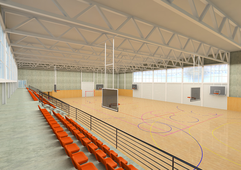

    Estoy modelando un polideportivo, alguna crítica o sugerencia me vendría bien, gracias por adelantado.

    Las texturas no me acaban, pero el resto.

    Co ¿o. Me paso el día entre planos de canastas de techo y ahora que salgo del curro me encuentro con esto. Si vas a seguir con este trabajo, puedo darte alguna ayuda. Por ejemplo, las canastas tienen un sistema de giro para plegarlas cuando no están siendo usadas. Podrías mostrar unas plegadas y otras en uso. Y el aro no puede ir atornillado directamente al cristal: se partiría con cualquier mate. No sí, alguna cosa más hay por ahí.
    Los polideportivos suelen tener puertas para meter bultos grandes, veo que no la has olvidado.
    Una duda? Lo estas haciendo por afición o es para el trabajo? Saludos.

    Fiti, es un trabajo, tienes razón en la canasta, pero no tengo ninguna como la que tú dices y tampoco hay mucho presupuesto para dibujar detalles.

    Ok. Supongo que será para presentar un proyecto o algo así. Suerte.
