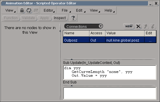

    Buenas. Algún xsisero sabe si hay forma alguna de capturar, para usar en expresiones, la longitud(length) de una fcurve. La que se puede ver si miramos el info_selection de la curva, digamos como ejemplo, que me interesa que la posición en y de un objeto sea equivalente a la longitud de una curva.
    Dicha longitud debería calcularse en tiempo real. Gracias de antemano.

    Para explicarme mejor. El problema principal no es capturar la longitud de la curva no sé, si no el hecho de que no se actualiza el valor a tiempo real. Solo hace cuando mueves activamente el objeto que tiene el script, pero no cuando cambias los puntos de la curva (y con ello su longitud).

    Para salir del paso, podrías hacer una formula matemática simple en base a 2 segmentos, o hacer una Spline, medirla y curvarla, esto mientras sea una curva uniforme.

    Gracias por el interés, pero no se trata de una curva uniforme ni constante. Además, por si sirve de algo, es Nurbs.
