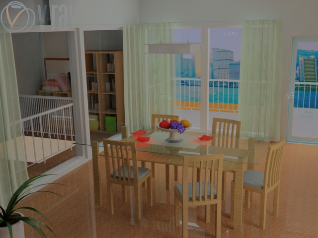

    IkerClon um creo que tengo entonces un problema con el render, mira estoy utilizando actualmente una direct para iluminar la habitación, sin embargo, consigo un efecto contrario, la habitación se queda a oscuras, como si fuera de noche, te adjunto una imagen de la habitación con puras luces omnis para ver si puedes llevarte una impresión de dónde debería colocar la direct y las vraylights adicionales o si es que debo configurar algo extra en el render, agradezco toda ayuda.
    Estuve pensando un poco después de publicar este mensaje? No podría recaer el problema en que el exterior de la imagen que publico esta abierto y entonces la luz escapa?
    Responderme lo más rápido posible por favor.

    Excluye los vidrios del cálculo de iluminación y sombras para ambos tipos de luces. Probablemente el problema radique ah.

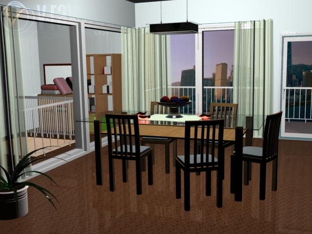

    Vaya ahora tire un render con todas las paredes cerradas y menuda imagen que obtengo, creo que también puede ser algo del material de los cristales, tengo, este material es el típico solo con muy poca reflexión y míxima refracción, aunque le vari? Un poco el IOR a 1,01, pueden decirme si eso afecta en alguna medida la entrada de luz?
    Aqué les pongo la imagen obtenida con la direct y las Vray en los cristales, en el render:
    Default lights of.
    Indirect ilumination on, parámetros defaults.
    Skylight on 1,0 default todos los parámetros.
    G-buffer Color Mapping exponencial.
    No sé que más puede ser, aquí les adjunto la última imagen obtenida. Gracias de antemano.
    Y gracias por ser tan rápidos, vale?
