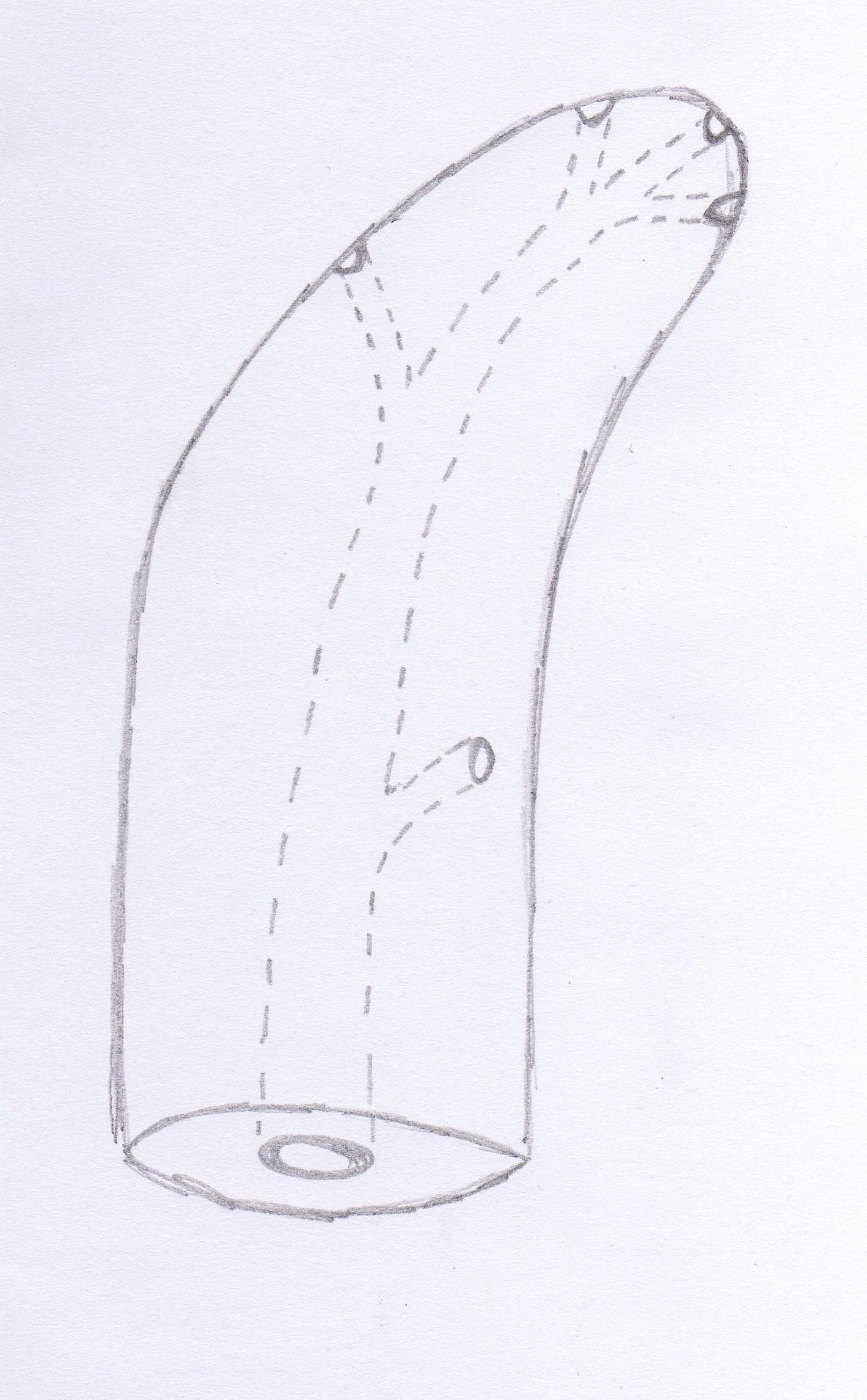

    Hola, buenas tardes a todos. Mi cuestión es que tengo que realizar este proyecto que adjunto aquí abajo y necesito un poco de ayuda.
    El proyecto es una especie de tubo que por dentro se disgrega y van saliendo varias ramas. Luego le tengo que poner varias cámaras y hacer un videopost del recorrido.
    Mi pregunta es cuál es la forma más correcta de hacerlo, posteriormente tengo que deformar un poco esas salidas para que no quede tan uniforme la superficie. Muchas gracias a todos.

    Hay varias formas de hacerlo, aunque no soy ningún genio del 3d si lo que pretendes hacer es una especie de cueva lo que te recomendaría seria modelar primero lo que sería los caminos con sus ramales, aplicarles noise para restarles perfección y hacer un bolean en una forma lo suficientemente grande cómo para contenerlo.
    No sé si me he explicado bien o si eso es lo que querías, pero si tienes algún problema solo dilo. Saludos.

    La verdad es que hasta ahora estaba haciendo primero un tubo al cual le aplicaba modificador afilar y curvar, luego hacia varios tubos de menor tamaño y los curvaba.
    Mediante booleano unia estos tubos al principal, transformaba en malla edit y suavizaba esa malla.
    Me parece que tú idea es bastante mejor y seguramente el resultado sea mejor. Pero mi siguiente cuestión es cómo puedo hacer ese túnel central. Mi idea es hacer un tubo central, y varios tubos, darles curva y booleano. Hay otra forma más eficaz? Gracias. Saludos.

    Podrías hacer el tubo siguiendo una línea y hacer otros tubos partiendo de esas línea hacia el exterior y unirlos para luego restarlos al otro objeto.

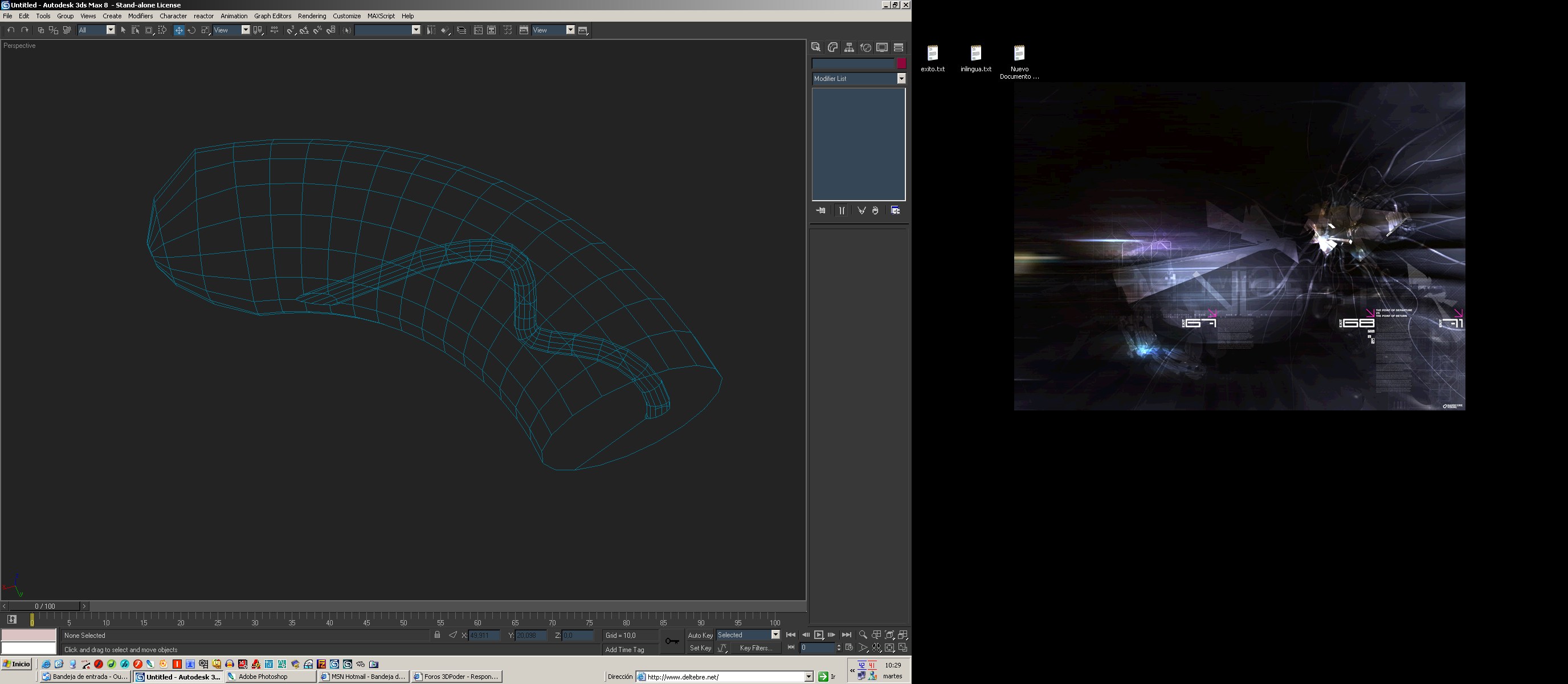

    Dios, parece un pollon gigante, jasjas. Vaya, por cierto, buen escáner. Yo lo que haría es hacer primero los caminos con una Spline, utilizando la opción de mostrar geometría de la Spline, luego la convertiría a Editable Poly.
    Posteriormente crearía el objeto grande y restaría de el camino anteriormente citado con una booleana.
    Eso es todo amigos.
    Espero haberte podido ayudar. Atentamente:

    Buenas a todos. Después de tanto tiempo, he dejado aparcado este proyecto aparentemente sencillo, pero que me está creando bastantes dificultades, tengo una duda, ¿dónde puede encontrar mostrar geometría de Spline? Gracias.
