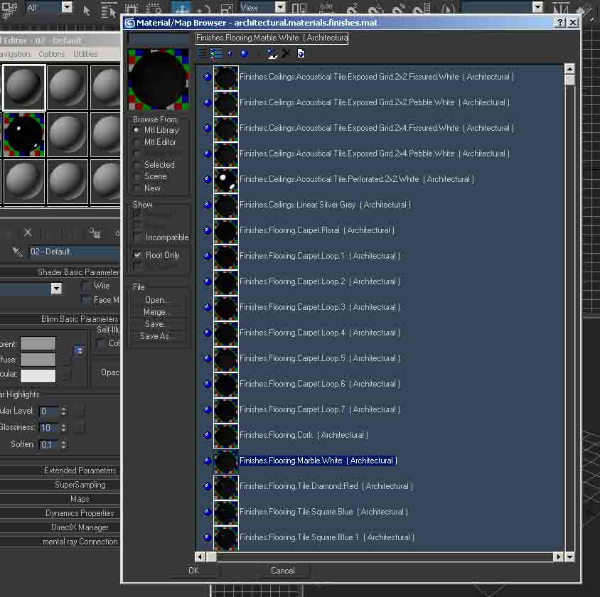

    3dsmax Porque algunos materiales no se ven en el visor?
    Algunas veces no se ven en el visor de materiales los materiales de una determinada biblioteca. Solo se ven los reflejos y todo negro, en cambio luego lo aplicas a un objeto y en el render salen bien? Alguien puede decirme porque y cómo se soluciona? Gracias.

    Hola. Para ver esos materiales de arquitectura tienes que desactivar el Vray en el motor de render, pero dejaran de verse los de Vray. Saludos.

    Muchas gracias por la respuesta, ahora que lo sí parece obvio.
