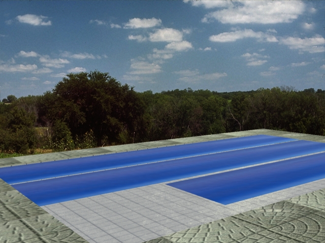

    Buenas estoy probando para hacer mi primera piscina y la verdad es que no sé cómo la hacéis vosotros para que queden tan bien.
    El modelo de la piscina la hago mediante una Spline y luego hago el extrude y lo paso a Editable Poly. Hasta aquí todo perfecto sin problemas.
    El problema me viene cuando quiero meterla dentro de la tierra. Resulta que de suelo tengo un plano y la piscina me hace en un extremo un arco. Pues al bajar la piscina y juntarla con el plano el plano se ve. Entonces duda existencial.
    Tengo que cortar el plano con las medidas de esa Spline creada, pero el único método que conozco son las booleanas o se puede hacer mediante otra forma. Saludos y muchas gracias.

    Según de lo que me he enterado. Creo que debes hacer lo siguiente: haz dos Splines con la forma que necesites (el césped y el hueco de la piscina), debes hacerla coplanares en 0. Asícialas y aplica un edit Mesh. Si las dos Splines están cerradas y coplanares, tendrás tu plano con el hueco que te de la gana para poner cualquier piscina. Ve publicando lo que te salga, a ver cómo te sale.

    Ok lo he pillado si tiene mucho sentido. Voy a hacer una prueba a ver cómo queda es que la que he usado para salir del paso fue solo restángular. Gracias cuando tenga algo lo subo.

    Si haces un bolean en el sesped, del mismop tamaño de la picina que tal, solo arias dos Spline, una es la piecina y otra el hueco de la misma, y haces el bolean.
