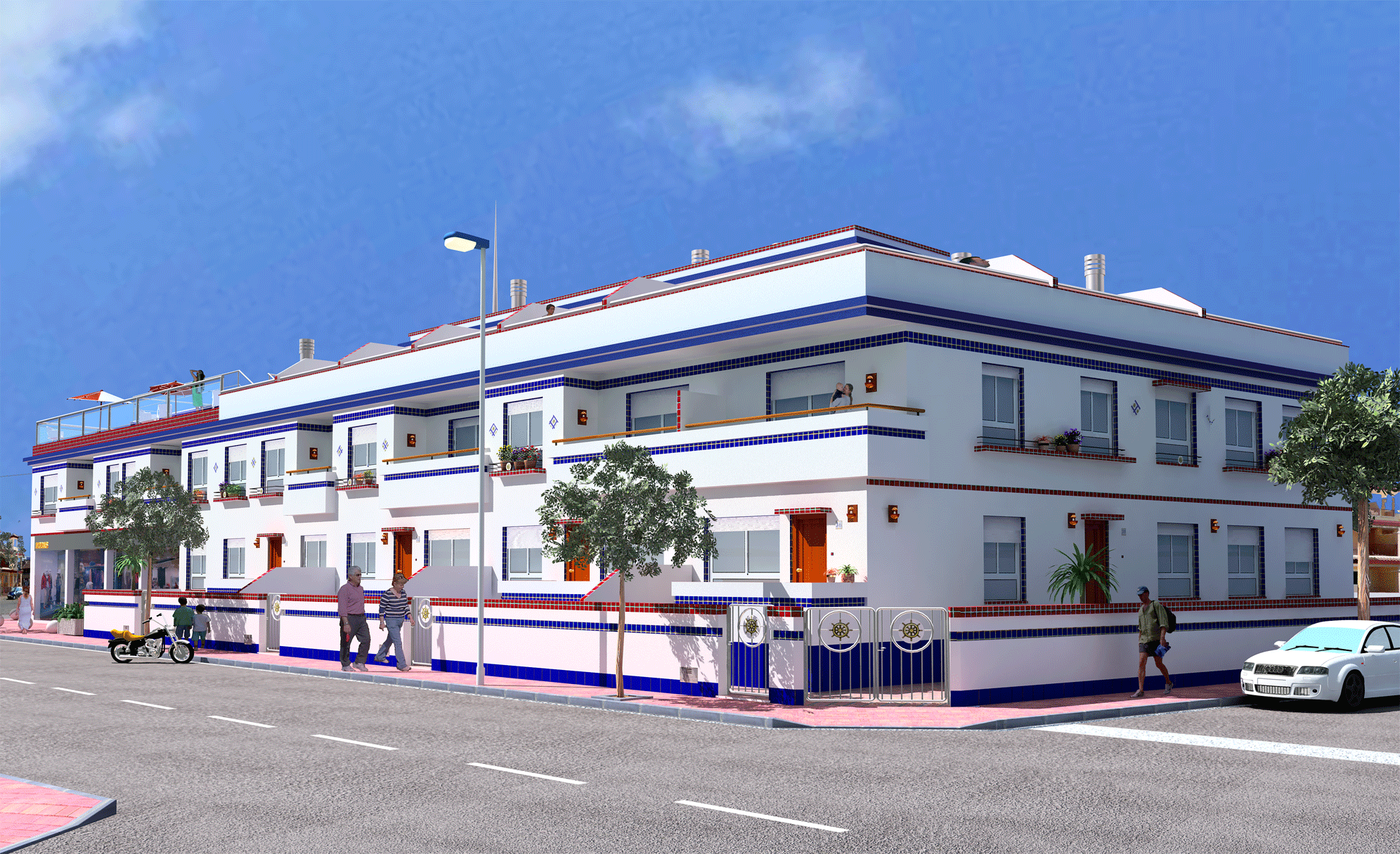

    Hola. Necesito críticas para esto.

    Yo que tú lo primero que haría seria quitar los personajes de la escena, no cuadran en proporción, ni nada, sinceramente es así, y la moto, pues lo mismo, esta desproporcionada, parece de juguete, lo demás se lo dejo al siguiente.

    Yo también quitaría el Audi. Y desaturaría casi todos los colores. En b/n quedaría chula.

    Pero es que la moto es de esas chiquititas que quieren sacar del mercado. Yo veo una excesiva fuga de color. Y los vidrios están muy planos.
    Al modelo se lo ve completo y creo que puedes mejorar mucho la luz.
    Le pondría una pequeño ruido a los muros blancos, están demasiado lisos, como si fuera yeso. Saludos.
