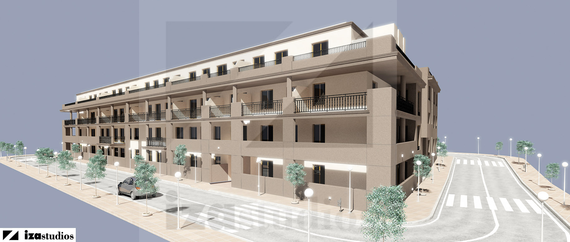

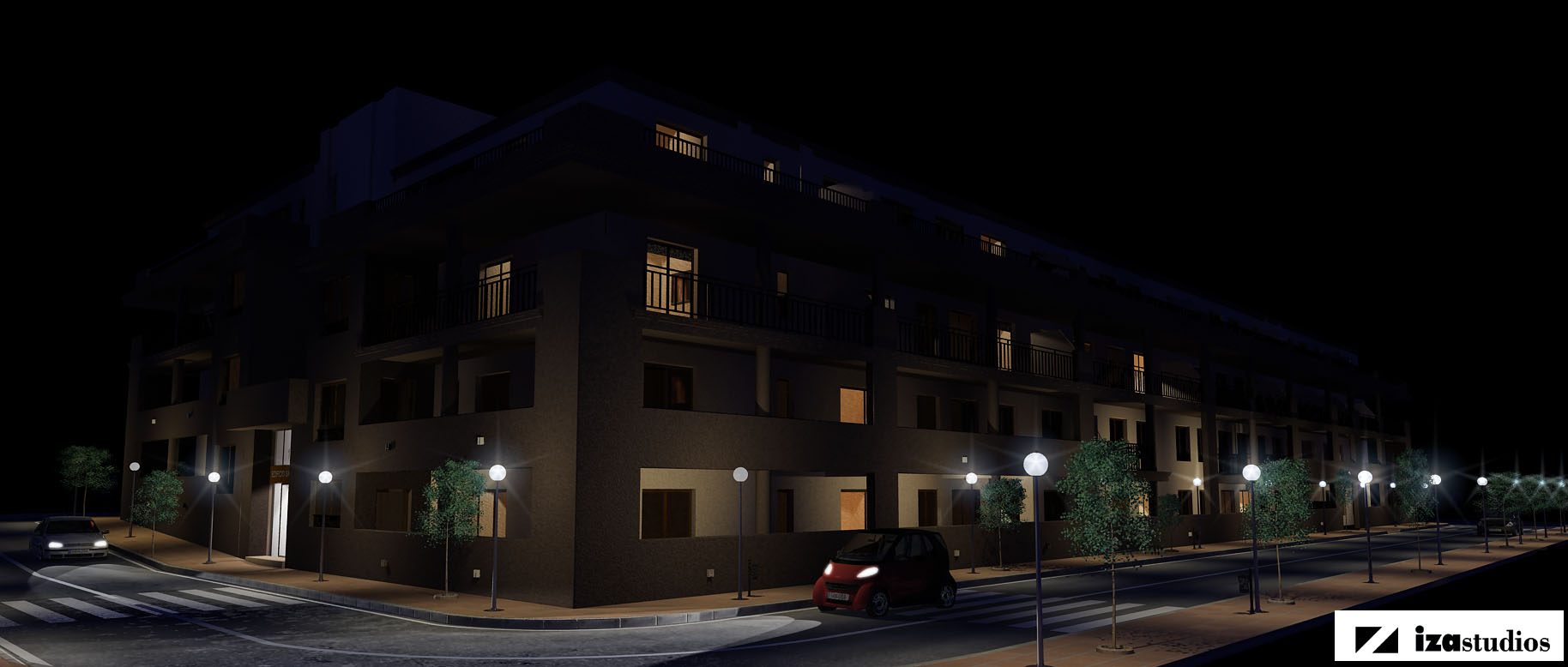

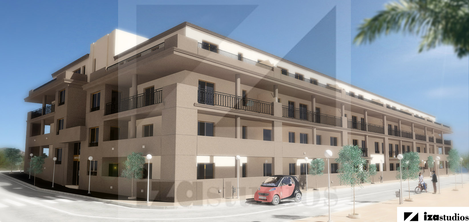

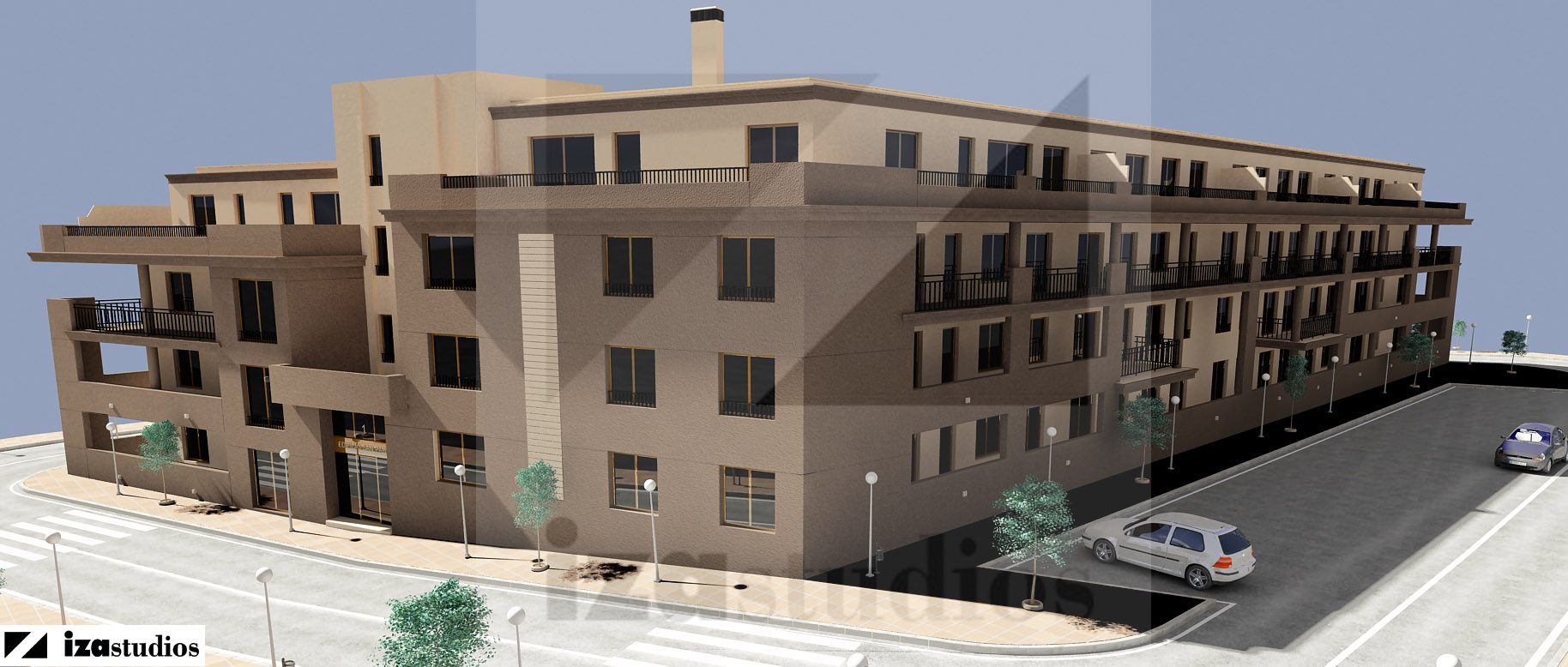

    Buenas, aquí os pongo mis últimos trabajos para que los comentéis y me digáis como os parece que puedo mejorarlos. Un saludo y gracias de antemano.

    Cambiaste ya hace tiempo, mariquita. ¿Cómo te va con esa gente? ¿se les ha visto ya el plumero? Tus renders van mejorando por días. Pero le vendría de pm cortinas y persianas y que el Diffuse Glow no fuera tan evidente.

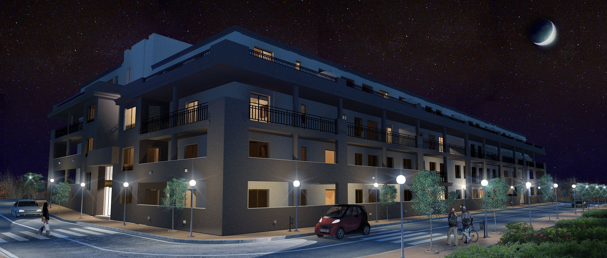

    En la fotografía de noche, está muy oscura. La noche en la que se sitúa la escena es sin luna y sin atmósfera? También existe contaminación ambiental en las ciudades (en caso de que se situe cerca) no solo iluminan las farolas, coches, habitaciones.
    Quizás un environment con estrellas ayudaría a ver los límites del edificio.
    Por lo de+ está muy bien.

    Art3d en realidad en Adobe Photoshop se ve mucho más clara y se ven los límites del edificio en un tono azulado oscuro. Voy a probar lo de las estrellas.
    Alguien tiene un cielo estrellado? Hay HDRI nocturnos?
    Muchas gracias por vuestros comentarios.

    Cualquier HDRI, con un multiplicador muy bajo, te va a dar una luz ambiente que seguramente case con tu escena nocturna.
    Por otro lado, estoy con floppy: el Diffuse Glow es excesivo para mí gusto, aunque ya se sabe que estamos condicionados siempre por los jefes/clientes, así que, pero insisto, las paredes parecen pintadas con pintura fosforita. Saludos.

    Hola. En general tienen buena pinta, aparte de lo que te comentan del fosfi, quizás añadiría algún elemento para romper la homogeneidad de la imagen, por ejemplo, algunas persianas a diferente altura, vegetación, o incluso alguna persona.

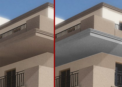

    También veo raro que el forjado tenga el mismo color de fachada, pero supongo que, será algo de proyecto.
    El entorno lo veo muy bien, lo que no término de comprender es el comportamiento de la sombra, cuando se proyecta sobre la acera es negra completamente y sobre el asfalto es gris oscuro. Saludos.

    Mnk: te refieres al peto exterior? Si es así es por la marca de agua, en realidad son dos tonos distintos. ¿Lo de la sombra por que puede será.

    Me refiero a esto, aunque el apaño que he hecho es cutre. Lo de la sombra, pues no sé, lo siento.
