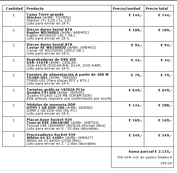

    Muy buenas, veo que por la zona hay gente que controla mucho de hardware, así que, os pido el favor de que opinéis sobre esta confguración y digáis si veis algo raro antes de comprarlo, un saludo.

    La placa, aunque sea Tyan, no me gusta su distribución de PCB (escasima distancia entre la ranura PCI Express y la CPU, así como entre la CPU y los módulos de memoria, con lo que veo difícil que se pueda poner algún disipador de gama alta tipo Thermalright XP-120, scythe ninja, big tiphon o similares). La cambiaría por la Asus A8N-SLI premium. Es una excelentísima placa.
    Por lo demás, me parece perfecto por cierto, si puedes esperar un par de semanas, en alternate Alemania ya han aplicado las bajadas de precio de los x2 anunciadas por AMD hace unos días (el 4400+ ha sido rebajado a 489 EUR), con lo que en aternate España deberían aplicarlas en breve.

    Ok, muchas gracias, lo tendré muy en cuenta.
