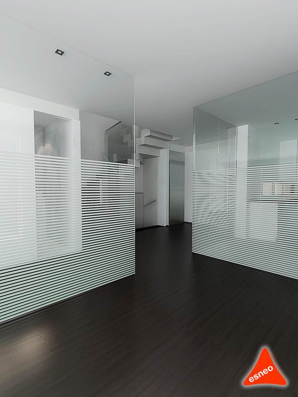

    Hola a todos, os dejo los últimos renders que he acabado de unos chalets en Madrid. Cualquier comentario será bienvenido. Gracias a todos.
    Daviland.
    Miniaturas adjuntas Miniaturas adjuntas CAM_INT_1.jpg   CAM_INT_2.jpg   CAM_INT_3.jpg   CAM_EXT_1.jpg

    Excelentes trabajos, clap clap clap, lo único que veo, es que no sé porque en la primera imagen se me hace que la puerta es muy finita, pero no sé, debe ser alguna de mis locuras. Saludos.

    Gracias por los comentarios. La puerta del baño, de hecho, es así.superpequeña. Está hecha escala, lo malo es que la perspectiva creo que no está muy acertada porque da esa sensación, así que, no es una locura tuya.
    Los setos, madre mía los setos. Los anteriores estaban muchísimo mejor (con desplazamiento de Vray y una buena textura), pero inviable en el render. Imagínate toda una urbanización así. Estos, son unos modelos bastante optimizados, tan optimizados que de cerca no quedan muy bien. Prueba tú mismo a ver qué te parece, te lo paso con las texturas. Un saludo. David.

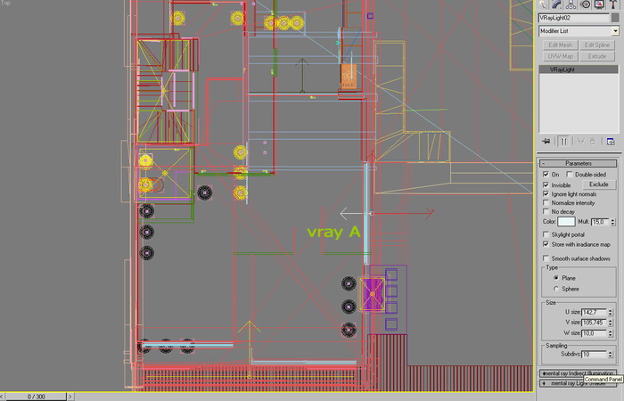

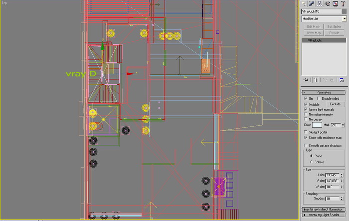

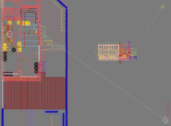

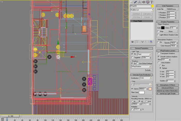

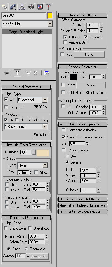

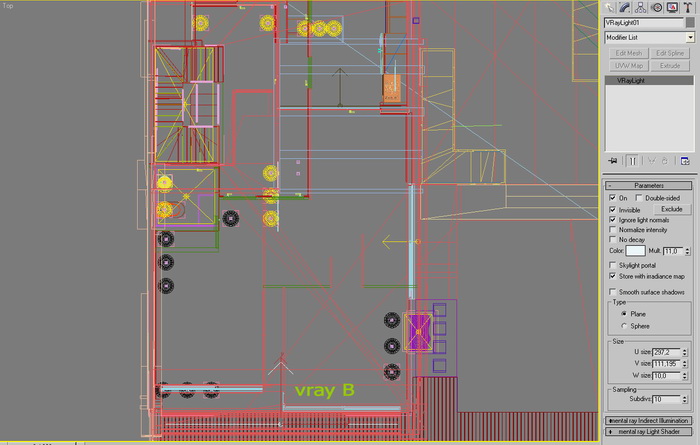

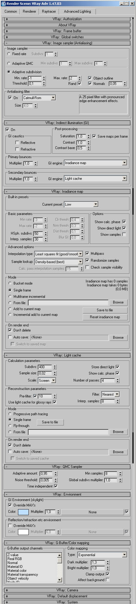

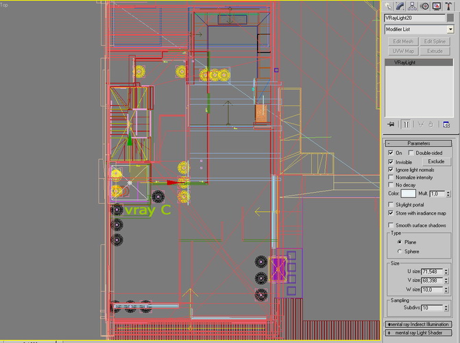

    Hola a todos, por fin tengo un hueco, os dejo los settings de las luces y como están colocadas en la escena, y la configuración del render. Gracias de nuevo por los comentarios y en cuanto tenga algo de la iluminación nocturna os lo dejo aquí, gorquez, esa pesya? A que comentas, sólo es aplicable en el caso de que utilices volumétricas o niebla o cualquier modo atmosférico. Si esta desactivada, pues no se te verán. Simplemente eso.
    Perdonar, pero algunas imágenes no han quedado muy nítidas al reducirlas de tamaño. Un saludo para todos.
    Daviland.
    Miniaturas adjuntas Miniaturas adjuntas direct.jpg   directsettings.jpg   vraya.jpg   vrayb.jpg

    Muy buenas imágenes, y muchas gracias por poner los settings de las luces en la escena, ayuda mucho a principiantes como yo con el Vray.

    Daviland si destildo los atmospheric si que hace efecto en la escena, y creo que no utilizo ni luces volumétricas ni niebla ni nada solo tengo luces direct.
