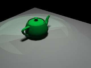

    Muchas gracias por la respuesta. Otra pregunta: Estoy probando lo de los Photon Maps, y he visto un render, el de la tetera, y por lo que dicen debería quedar así si no sé toca nada en el Vray, simplemente activando los Photon. Sin embargo, mis resultados son bastante diferentes, pues si dejo las opciones tal como están (solo pinchando los Photon Map, y activando el generate diffuse en lights settings) no se ven diferencias respecto a si no usara la GI. Con las siguientes opciones, consigo el render que adjunto, global Photon Map Max Photons: 30 multiplier: 100.
    Light settings / diffuse subdivs: 100 multiplier: 1, el de la página.

    Si aumentas el valor del diffuse subdivs de la luz de área probablemente aparezcan los fotones. De todas formas, no le des mucha importancia, prueba con la siguiente escena en la que te dan ya los objetos y verás cómo funciona bien. Asegúrate de utilizar una beta pública del tipo 1.902x y acuérdate de asignar materiales Vray a los objetos. Saludos de Drakkhen rotor.
