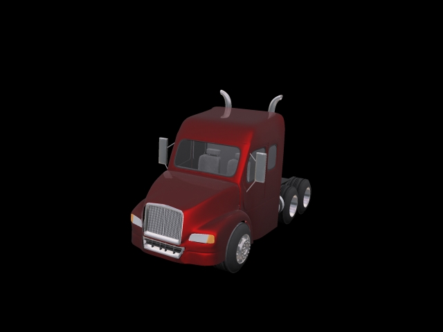

    Hola, estoy terminando este camión, que os parece?

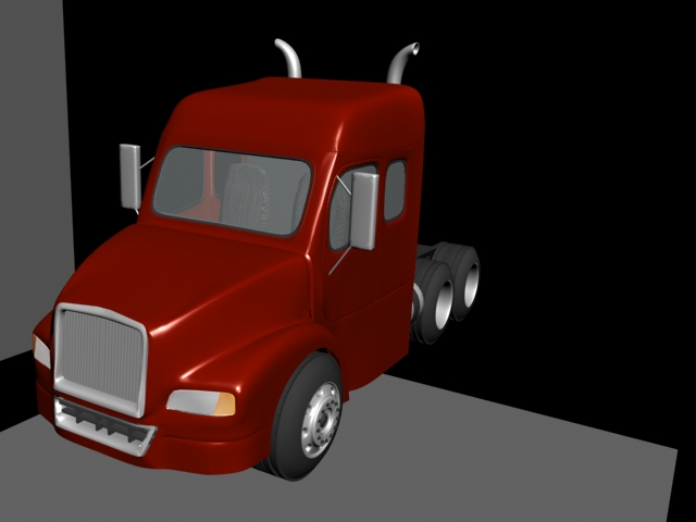

    Hola de nuevo, bueno pues le he pasado por el taller para que lo pinten y le den una manita de cera, bueno cómo lo veis ahora? Que más le puedo hacer? Gracias de antemano.
    Si alguien me pudiera dar alguna idea para el interior, porque ha mi solo se me ocurre el volante, los asientos y el salpicadero, la parte de atrás del interior parece vacía, no sé, ¿cómo lo veis?

    Hola. La segunda imagen se ve mejor. Los materiales han cambiado mucho, ahora le da un aspecto más real. Aun así, podría ganar mucho más si detallaras el modelo en general: las puertas, los cristales, la luna delantera y los parabrisas, un poco de suciedad en la pintura, detalles como tornillos, piezas pequeñas, etc. Practicando más con la iluminación también se ganaría mucho. Prueba una iluminación que reparta sombras a todo los objetos, que les de luminosidad. Puedes probar con los mapas HDRI. Consigue un buen entorno plano o con objetos.
    Sigue trabajando, que puede quedar muy bien.
    Editado : en cuanto al interior, busca fotografías de referencia de ese modelo en concreto o crea uno tú mismo partiendo de otros interiores. Un saludo.

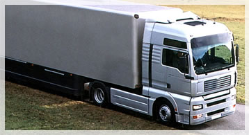

    Sí, pero no me refiero a el encaje de la puerta, sino algún detalle de ésta, además de eso. Mira la imagen que pongo a continuación:
    Fíjate, hay muchos detalles en la chapa del camión, no solo en la puerta.
    Además, de todo lo comentado, con una buena perspectiva y encuadre, la imagen ganaría mucho. Un saludo.

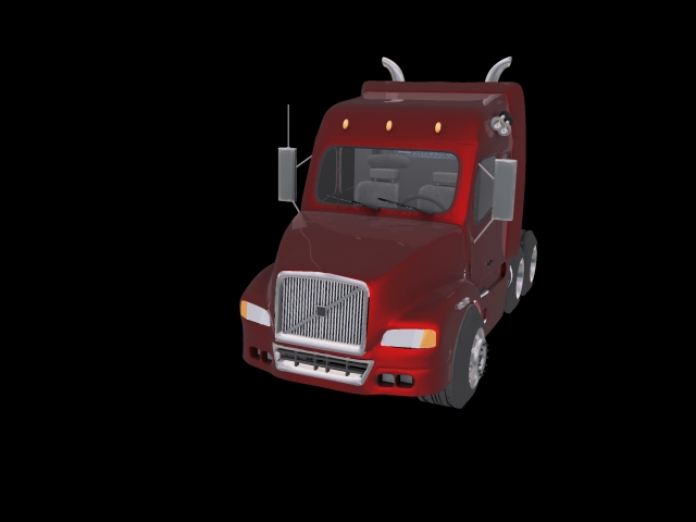

    Bueno, pues le he añadido más detalle al camión, el interior, aunque pretendo hacer una especie de cama plegable, ya le he puesto dos especies de maleteros, como el de los interiores de los aviones, donde dejas tu mochila, y le he añadido volvo en el lateral, que tal lo vais viendo? Le quedan bien los últimos retoques?
    Los cristales no se hacerlos mejor, si alguien me pudiera pasa un tutorial del material de los cristales se lo agradecería. Gracias de antemano.

    Se ve mucho mejor. Los pequellos detalles hacen grande una imagen. Aun así, todavía puedes meter más detalles. Las esquinas del camión parecen muy redondas, fíjate en fotografías de referencia. Intenta buscar más detalles que modelar. Cuando creas que es suficiente, empieza a crear materiales y dar texturas. Cuando ya tengas un buen nivel de detalle y un buen modelo, tengas materiales y texturas realistas, práctica con la iluminación y entorno. Intenta resaltar bien todas las partes del modelo, prueba HDRI, etc. Un saludo.
