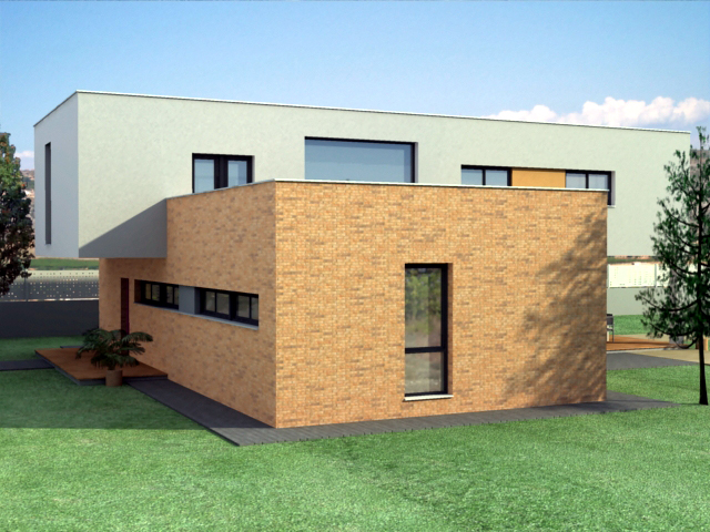

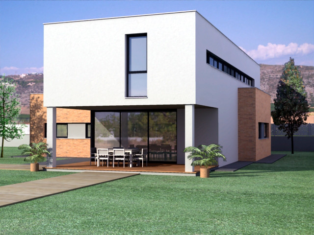

    Ahora sí, aquí os dejo mi último trabajo, está realizado con 3d Studio max5 y con Vray, espero que os guste. Saludos.

    Me parece que le hace falta más fuerza a la luz, esta medio gris todo. La escala del ladrillo me parece muy chica, miratelo.
    La vereda perimetral de la casa tiene un gris muy feo, yo lo cambiaría.
    Y por último le daría un poco de contraste en Adobe Photoshop. Saludos.

    Gracias Flanders por tus cosejos, el ladrillo y la valla perimetral es porque lo quieren así, respecto a los de que todo parece gris y le falta un poco de contraste tienes razón. Mira que te parece, le subí un poco el contraste y toque los niveles automáticos con el Adobe Photoshop. Es la primera vez que lo manejo.
    Ya me dirás. Un saludo.

    Hola. Yo lo que haría sería acercarme un poco más y subir el objetivo de la cámara para mostrar más cielo que césped, una cuestión de encuadre, por lo demás lo veo muy natural, salvo los dos árboles laterales que quedan como flotando, sin sombra y los cristales (del porche) que parecen espejos. Saludos.

    Me parece que te quedo mucho mejor. Mi pregunta es ¿viene un ladrillo de esas dimensiones? Parece algún tipo de mosaico chiquito, no se tú sabrás.
    La segunda imagen tiene mucho tinte de verde, y el volumen blanco no genera tanto contrastre como seguramente era la intención del que lo diseño.
    Veo, en una de esas me equivoco, pero me parece que la mesa y sillas son demasiado chicas con respecto a la casa.
    Y vería de cambiar la vegetación que te disminuye la calidad del render.
    Le agregaría más información, como que están medio vacíos los renders.
    Bueno,
    Mejoro mucho la imagen ya, pero te puede quedar mucho mejor.

    Miraré la proporción del mapeado, por lo del ladrillo, tal vez me equivocó al carcularla, gracias Flanders. Maja3d, intentaré mejorar en los encuadres de las cámaras en los siguientes, pero este ya sé queda así, gracias de todos modos. Un saludo.
