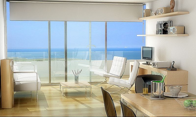

    Hola amigos soy nuevo en el foro, y quería presentarles un trabajo para darme a conocer, esta imagen fue elegida imagen de la semana en www.vismasters.com
    , les agradezco cualquier crítica o comentario, saludos.

    Si señor me encanta, clap clap. Que software has utilizado para la iluminación?

    Gracias por los comentarios, el software es max7 + Vray 1.09, aunque ahora me estoy pasando de a poco para la 1.47, la imagen fue renderizada en un Athlon 2000+ con 256 Mb de Ram y tardo mucho tiempo.

    Bienvenido al foro. Has abusado del unsharp mask. Y si tu intención es el fotorrealismo el cielo del fondo yo le pondría más claro, no se corresponde con la intensidad de la luz que entra en la habitación. Saludos.

    Los altavoces tienen una distribución rara. Ahora en serio, está genial, aunque estoy de acuerdo con Mikimoto, el cielo quizá debería estar más claro. Saludos.

    Pero que cielos ni que hostias, seguro que ha tu cliente se le ha caído la quijada al verlo. Muy bueno, ¿puedes colocar parámetros y eso, gracias. Un saludo.

    Esta genial, aunque yo veo el cielo bien.

    Gracias por sus comentarios, el render está realizado con el preset medium en el Irradiance Map, con un Color Mapping exponential, las luces son un Vray Light + una direct con área shadows.

    Mi única critica, y es por esquicito nada más es que parece que todo tiene demasiados reflejos, el piso los parlantes los cristales, etc etc.
    Es como si todos los materiales tuvieran Glossy.
    Pero es mi ojo nada más.

    Muy buen render, quizás un poco rara la distribución del mobiliario y los complementos, pero en general tiene muy buena pinta.

    Aquí cuando vamos a hacer un render nos planteamos primero la pregunta: ¿quieren la imagen bonita, o los cálculos exactos? Y esa es la imagen bonita, que puede que sea la más parecida a la que ve el cerebro, que no es lo que saca la cámara.

    Me gusta mucho la luz, sobre la decoración le daría más vueltas, pero es un buen curro.
    Totalmente de acuerdo, pero, no será, esa imagen es lo más parecida a lo que quiere ver tu cerebro, o sea el del cliente, muchas veces ni el cliente sabe lo que quiere.
    Aldo, que Color Mapping has usado? Saludos.

    Esta realmente muy bueno tu Ender. Me parece muy real. De donde sacas esos objetos que equipar el espacio? Están excelentes.

    Klopez y Carlos estoy de acuerdo con ustedes, a veces una solución ultrfotografíarrelista no llega a convencer y menos a los clientes.
    Carlosall: el Color Mapping es exponential.
    Agusylu los objetos son de www.evermotionorg.

    Ante todo me gustaría felicitarte por tu trabajo es espectacular, una pregunta cuáles son los parámetros del vidrio para lograr ese reflejo espectacular y del piso o tienen que ver con los parámetros de renderizado que has usado, si puedes compartirlo estaría bueno, igual desde ya muchas gracias. Manifiesto.

    Gracias por loe comentarios, el vidrio es un Vraymat con las reflexiones al máximo y con la casilla Fresnel activada, saludos.
