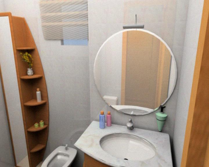

    Hola buenas: Mi equipo es un Pentium d 3ghz(doble núcleo), 4 Gb de Ram DDR2 667, gráfica Quadro FX 1400, disco primario Maxtor 250 Gb SATA y como secundario un raid 0 con dos discos Western Digital raptor de 10000 rpm que uso para grabar los renders.
    Estoy renderizando animaciones con escenas como la muestro abajo, el equipo tarda alrededor de 50 horas por animación, depende de la estancia.
    Uso max 6 y Vray.
    ¿Es normal que tarde tanto?

    Si configuras mal tu escena, sí, es normal.
    691
    Tiempo de render
    Con ese equipo te tendría que sobrar tiempo como para irte de vacaciones. Podrías publicar los settings y ver dónde falla. Que me da a mí que no tienes mucha idea, tendrías que leer un poco de más información, aquí existe muy buena. Un saludo.

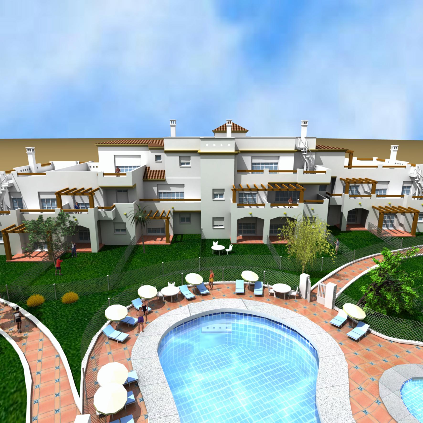

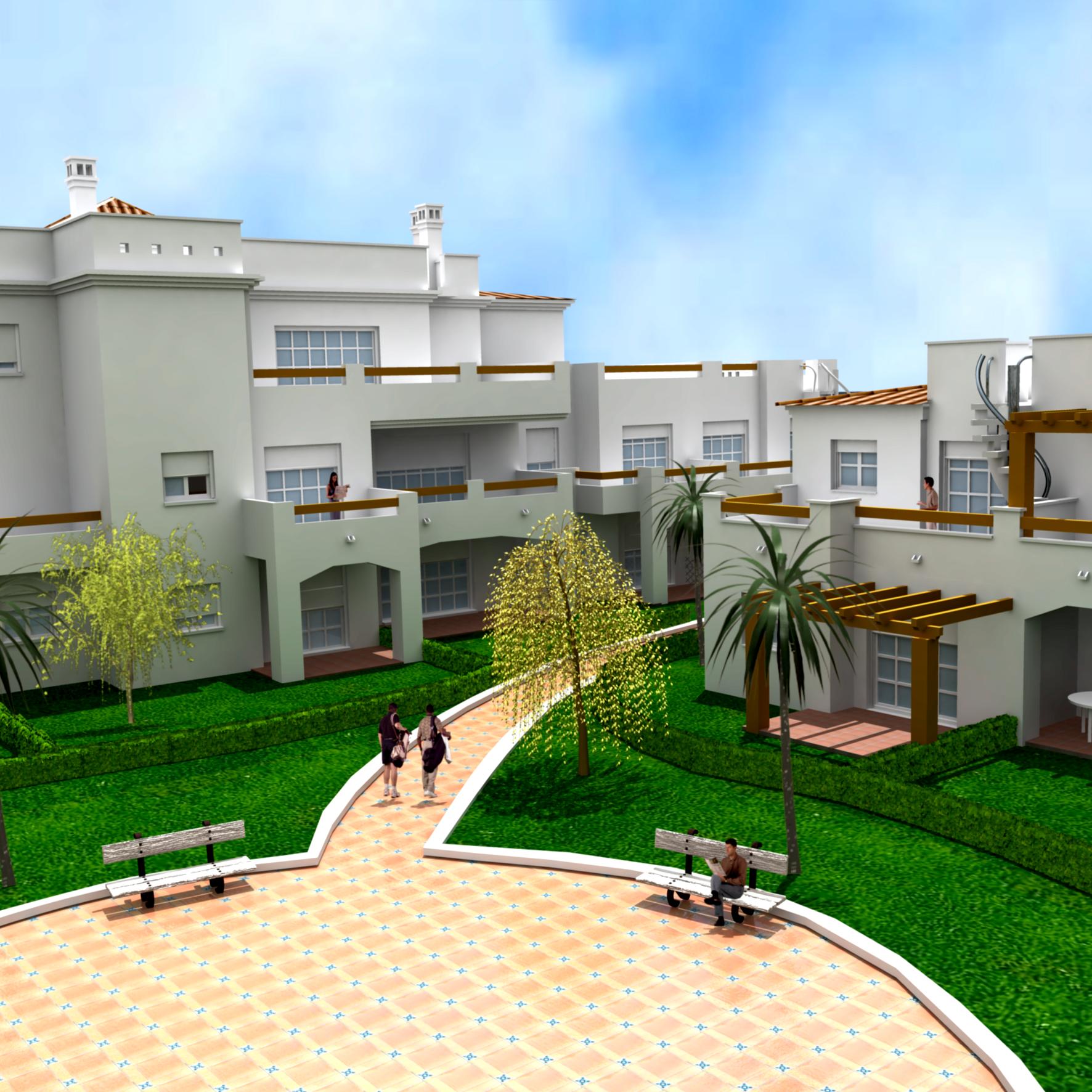

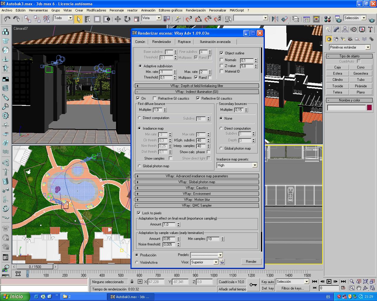

    Os pongo la confi del v_ray que suelo usar para los exteriores que estoy renderizando, no suelo variarlos mucho porque hace poco que uso ese motor. Esta anima de 1500 cuadros me marca 60 horas más menos.

    25 fotogramas por hora no es un tiempo nada malo. Ahora bien, estas lanzando el mapa de irradiancia para cada fotograma, y lo más probable es que no sea necesario. Puede que lanzando cada 10 o 20 fotogramas fuera suficiente, siempre que lo único que se mueva sea la cámara. http://www.spot3d.com/Vray/help/vray...ials_imap2.htm.
    Pero insisto, puedes darte con un canto en los dientes con esos tiempos.

    Efectivamente lanzo el irradiancia en todos los fotografías, he intentado hacerlo como dices, cada x fotograma, pero se me escapa ese tema me empollare el enlace pones ya que, creo que puedo ganar mucho tiempo. Si conoces algún otro tutorial sobre ese tema os lo agradecería.
