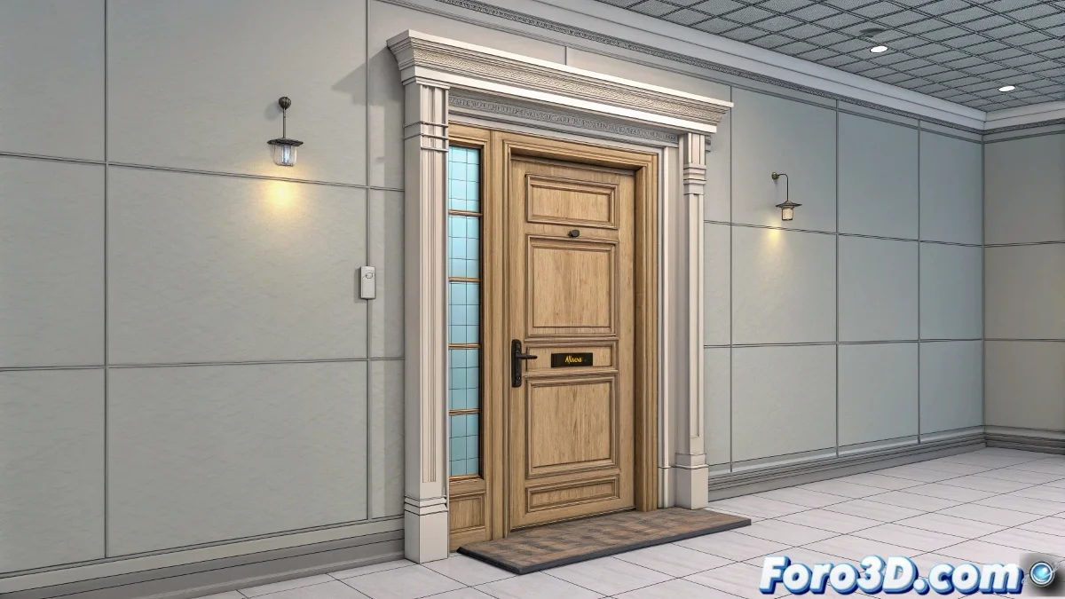

    Hola. Mira tengo un problema a la hora de hacer una animación con rotación, puedo hacer una animación con rotación, pero el eje de rotación lo coge en el centro de la figura, y tengo una puerta i quisiera que se moviera atrabes del eje de las bisagras, es decir cambiar el eje de rotación en la animación. gracias.

    Para que la puerta gire desde donde debería, lo primero es ajustar su punto de pivote. En 3ds Max, basta con seleccionar el objeto, ir al panel Hierarchy, activar la opción Affect Pivot Only y mover el pivote al lugar exacto donde estarían las bisagras. Una vez ahí, se desactiva esa opción y ya se puede animar normalmente. El giro ahora se hace desde ese nuevo punto, y no desde el centro del objeto.
    Un truco extra con Dummy o Helper
    Otra opción práctica, sobre todo si ya tienes animación hecha y no quieres romperla, es crear un Dummy o un Point Helper, colocarlo en la posición deseada del eje (las bisagras), y vincular la puerta a ese helper. Luego animas el helper, no la puerta directamente. Así puedes controlar mejor el eje de rotación sin tocar el objeto original.
