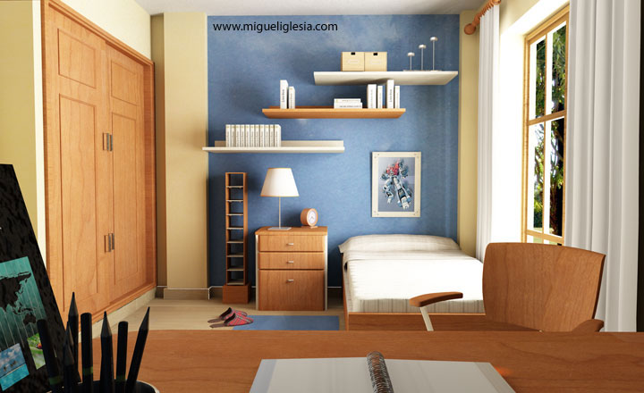

    Buenas, aquí os dejo un interior a ver qué os parece. He rehecho mi web, que, aunque el estilo es bastante parecido al anterior ha cambiado algo, además he subid algunas animaciones que hice hace unos meses. Un saludo.

    Está excelente como todos tus trabajos, yo apenas empiezo, pero ese nivel que tienes es excelente para querer hacer algo así, felicidades y unas preguntas, que árboles utilizas y que iluminación para exteriores. Saludos.

    Maic, ya había visto tu trabajo, es muy bueno. Las animaciones no las había visto.están excelentes. Solo una pregunta, sumándome a la de Nelson, que Color Mapping ocupas tanto para interiores como para exteriores? Saludos.

    Gracias. El Color Mapping que utilizo es exponential y en los exteriores suelo poner de árboles, un bitmap en un plano.

    Yo es por tocar los, c, un poco. Se te ha escapado un fotón al ldo de la libreta¿y debajo de la estantería del medio¿o es textura.
    Y en la esquina superior izquierda, donde el techo también hay algo oscuro.
    Pero bueno todo esto corregible con Adobe Photoshop.
    Además, la veo un poco quemada por la derecha.
    Me estas odiando ya?
    Aun así, está muy bien, pero pon la fotografía un poco más grande si puedes.

    Están muy bien Maic, sinceramente conociendo tus trabajos no esperaba menos de ellos. Son visualmente agradables. La edición está bastante bien.
    Ahora, esos personajes de dónde los sacastes? Un saludo y a seguir así.

    Si los personajes esos corriendo.jugando tenis, etc. Comos has hecho desesperados? Saludos y gracias por responder.

    Vaya si acabo de ver el video y está muy currado. Explicanos como has hecho lo de los personajes por favor.

    Muy chulos los vídeos, sobre todo el de exteriores. En la línea de Urban Simulations. El tema de tratar la infoarquitectura como si fuera una producción para cine, con esa profesionalidad, me encanta. Lástima que sea difícil encontrar promotores que paguen lo que vale algo así. Un saludo.

    Paula te odio, no, es broma, lo del fotón ese ni me había dado cuenta. El tema del video hice primero un guión una vez hecha la urbanización sabiendo lo que quería mostrar el cliente de ella, si os fijáis también, muchas de las flores son videos con máscara para darle un toque más, aunque no se note mucho, pero en DVD se nota algo más, y los personajes son sacados del Poser optimizándolos y pintando la ropa a mi parecer, le pones un esqueleto y tirar de bibliotecas de movimiento con Character Studio.
    Bueno, y renderizar muchas capas en cada toma.
    Creo que uno de los planos tiene incluso 7 capas, entre el cielo, fondo de la calle, personajes, coche, plantas de primer plano y alguna otra cosa más por ahí.
