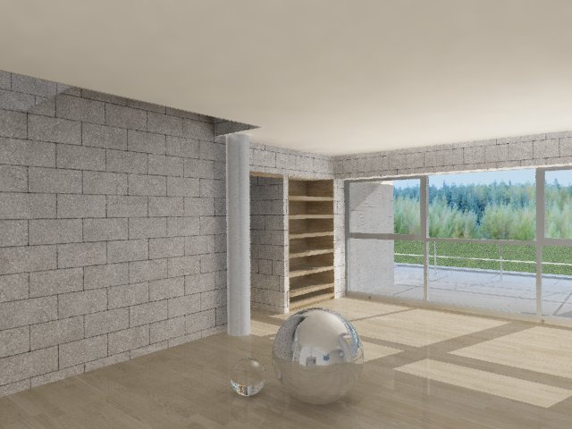

    Estoy intentando trastear con Yafray para poder hacer interiores de una vivienda unifamiliar medianamente decentes. Lo que presento aquí es algo (como es evidente) muy preliminar y con muchísimos fallos, pero lo pongo por si alguien sabe dónde estoy metiendo la pata a la hora de hacer el render en un tema en concreto.
    El problema está en el color que toma el techo (es blanco, aunque no lo parezca) donde se refleja demasiado el color del suelo, he probado variando todos los valores que buenamente deduzco que pueden influir, pero no consigo bajar este efecto si no es a costa de oscurecer mucho la imagen.
    El efecto que quiero conseguir más o menos, es el que está a la derecha (modificado chapuceramente con Gimp).
    Dicho de una forma que no debe ser muy correcta técnicamente: ¿hay forma de que la luz que refleja el suelo, no se colore tanto y que sea una luz más blanca? ¿Qué los fotones que rebotan no se coloren tanto?
    Debo estar cometiendo un error muy gordo, la imagen canta mucho, y seguro que es un error de principiante, pero es que, no consigo saber cuál es.
    La imagen esta iluminada con un área light en cada ventana y una luz Sun.
    Pongo los setting de materiales del suelo y el techo, y los del render.
    Os agradezco de antemano los comentarios y ayudas.

    Prueba a bajar el GI pwr a 1, no estoy seguro, pero puede ser debido a eso. Al bajarlo se te oscurecerá la imagen, para remediarlo sube el exposure, el gamma siempre lo puedes subir después.

    El GI power se puede subir sin problemas, por lo menos yo lo subo y no da por culo. Lo que fastidia los renders es el emit power. Sube el referencia de la textura de la pared a 1. Lo único raro que veo es que tienes el Spec a 0. Pero al ser el techo blanco no debería hacer esas movidas.
    Por cierto, si tienes los cristales de las ventanas modelados podrías colgar los parámetros de la textura. Tengo una escena que me creaba cosas raras con los cristales modelados.

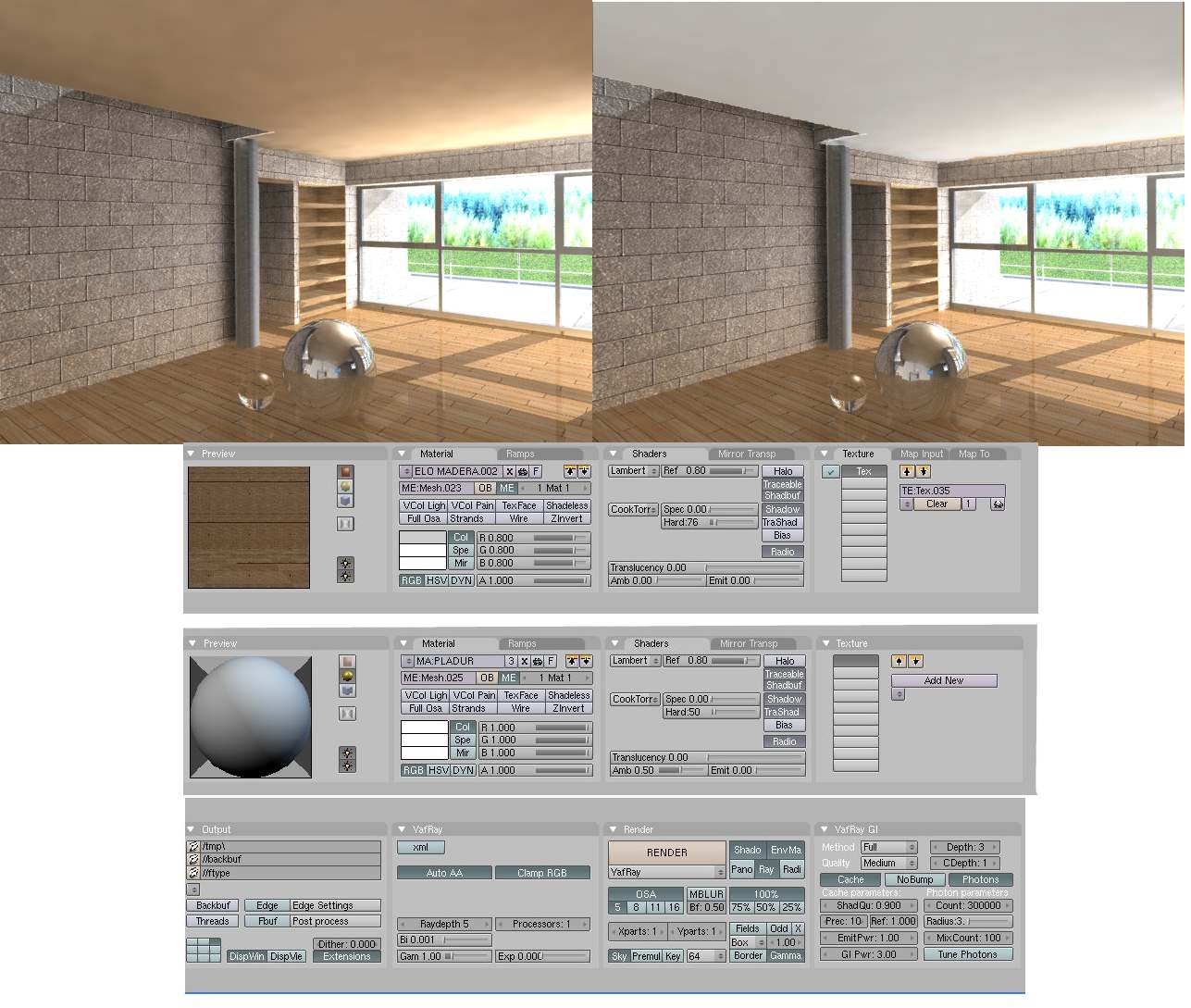

    Gracias a los dos por vuestros comentarios. Antes de nada deciros que he probado con las dos posibilidades que proponéis y aún no tengo muy claro si es mejor una u otra (sigo investigando y he cogido algo de cada uno), muchas gracias de todas formas.
    Lo que he hecho hasta ahora es lo siguiente:
    -Buscar una textura menos saturada y más clara para el suelo (lo que más a influido yo creo).
    Bajar el emitpwr a 0,40 y subir GI pwr a 4.
    Aumentar un poco la intensidad de las áreas light y bajar la del sol (para evitar que el rebote del sol tintara el techo?)
    -Aumentar la exp a 0,75.
    Aumentar el referencia del techo a 1 y bajar el del suelo a 0,70.
    Poner emit= 0,50 (no debe ser muy científico, pero es lo que más me aclara el techo).
    Desaturar con el postproducción, de Blender.
    Y abajo muestro la evolución, no me convence nada todavía, pero ha mejorado algo, se siguen admintiendo sugerencias por favor.

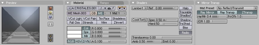

    Por cierto, Otisnet, te mando un pantallazo de los settings del cristal, pero no tienen nada de especial y la verdad es que no aportan nada al render. De todas formas, te lo pongo por si te sirve de algo. Muy bueno tu trabajo de la escalera, solo una pregunta, al final cambiaste los settings o mantuviste el emit pwr tan alto como al principio?
    Muchas gracias de nuevo.

    Los settings en general los están más o menos como estaban. Lo único que iba variando era el radio de los Photones y la precisión de las sombras. Pero cómo era un fallo de modelado o del material, al quitarlos se me fueron los problemas(bueno, casi todos).
    Lo curioso es que, si ves el jarrón de vidrio de mi escena, el material es bastante creíble, pero puesto en las ventanas no funcionaba. Lo que no probé fue en vez de poner cubos escalados, ponerle un plano en los vidrios de las ventanas.

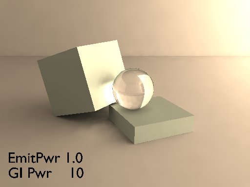

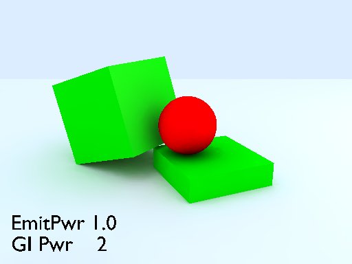

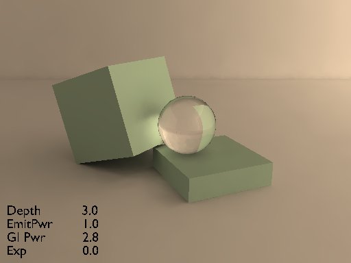

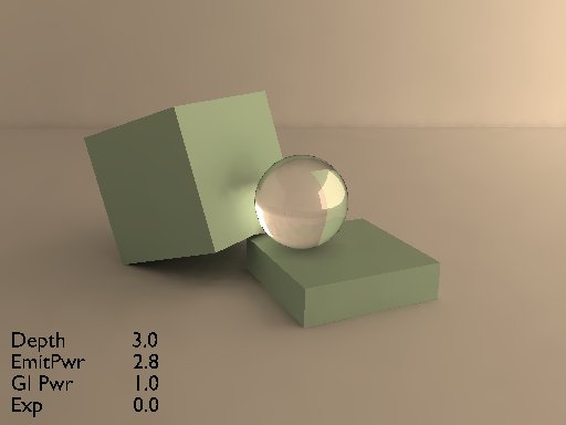

    Novatillo con YafRay
    Sería mejor que dejases el blend, para que podamos ver dónde está el fallo, no me explico porqué te puede teñir tanto el color del suelo, de que color son las luces que tienes.
    El fondo del primer render esta radioactivo, como lo tienes puesto.
    Lo de poner el emit a 0.5, la verdad que no es muy científico, pero si te soluciona el problema bienvenido sea.
    He hecho unas pruebas rápidas variando el emitpwr y el gipwr, pero las diferencias, aunque se pueden ver son casi nulas.
