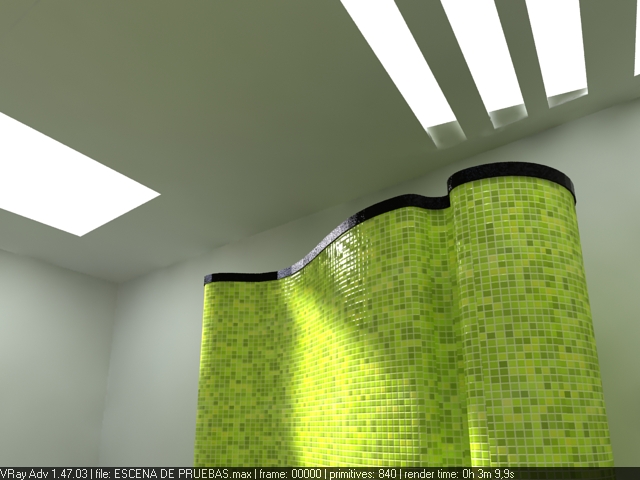

    Te mando unaprueb, hecerrado un poco el hueco de luz principal, he puesto un foco como sol para que arroje sombras y he cambiado el blanco de las paredes, comenta que te parece y si te parece útil. Un saludo.
    El mapeado del muestrario es una pena, si alguien me puede echar un cable se lo agradecería, no estoy muy puesto en Unwrap.

    http://perso.wanado.es/hal_od/publicar/prueba.jpg. Esta es mi prueba, pero me gusta más tu resultado, para hacer pruebas y comparar es mejor que subas la escena con la iluminación incorporada.
    Y si no te importa podrías comentar el material, el mío es un Vray material con la reflexión a un 40% (Fresnel), y la misma textura para Diffuse como Bump.
    Lo que propones del mapeado, estaría bien.

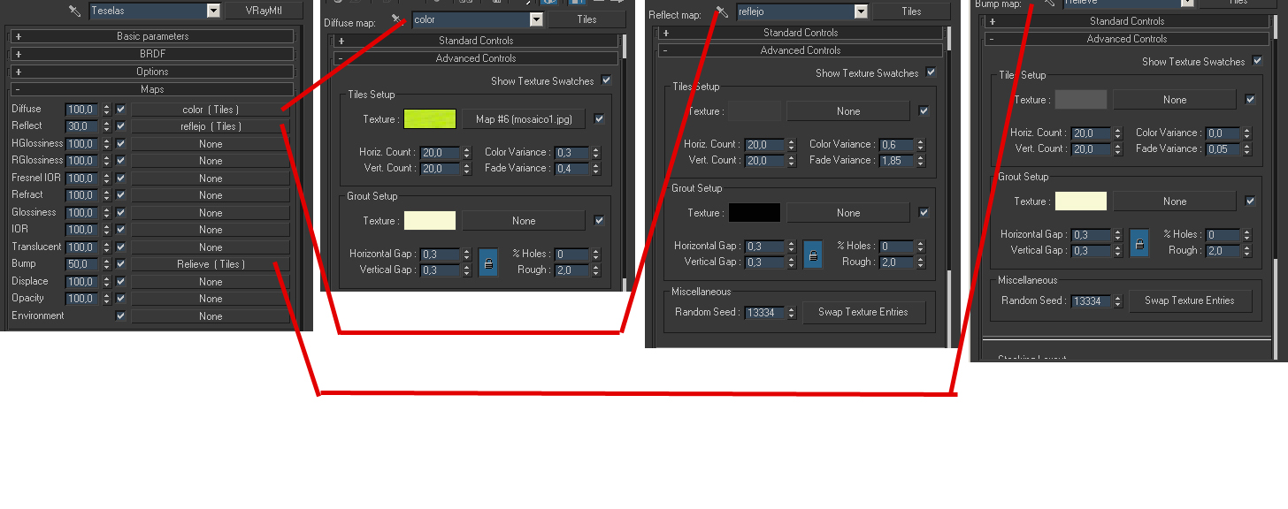

    Df, usa un material tiles (mosaico) con variación de color en el canal difuso, y uno con el mosaico blanco y el mortero negro para el canal de relieve. Es muy sencillo.

    Te adjunto la explicación de IkerClon, visual, no te paso el material porque no creo que sea definitivo, cada uno pone los parámetros que le parezcan más correctos, además así ves porque pongo cada uno y para que se utiliza. Saludos.
