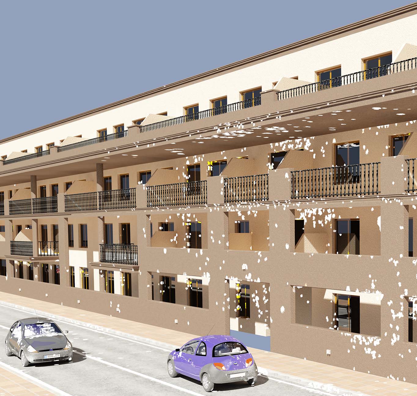

    ¿Alguien sabe qué c*ñ* es esto? Por que salen? He hecho varios renders de la misma escena con los mismos setting y mismas luces y salen bien, incluso es la misma cámara. Un saludo y gracias.

    Ángel. Échale un vistazo a ver si tienes materiales standard con reflexiones RayTrace (en esos coches) o si de estos con un Specular de más de 175 de claridad.

    Tus autos son RPC? A veces ocasionan cosas parecidas.

    Son los clásicos splotches del Vray cuando usas algún Shader incompatible. Pásate por aquí que seguro encontrarás la solución: http://www.metinseven.com/article_vray_splotches.htm.

    Gracias a todos el lunes probaré lo que me habéis dicho, un saludo.
