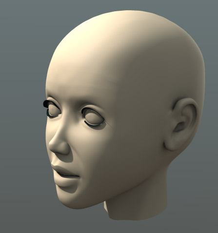

    Pues me asalta esa duda. Siempre se bien de que la malla debe estar limpia, que supongo quiere decir, sin polígonos de más, ni vértices de más, ni lados de más, y aparte de que los que haya, estén en el sitio correcto.
    El tutorial de esta web, de box modelling, se llega a un resultado que es el que adjunto, una cabeza femenina que según veo, tiene polígonos de incluso 6 lados, loops que terminan raros, como de golpe.
    En fin, al ser un tutorial que he visto recomendado en muchos sitios, quería que me aclaraseis si esos polígonos están mal o no. :-que. Un saludo.

    Quel: adjunto la imagen final de la malla. Queda bien. El problema estará cuando anime las cejas y arrugue la frente. Ese resultado de animación no lo pone en la web. Es como tú dices, ir probando.

    Pues no me estaría de puñetas. Si los morphing se manejan bien y se pesa bien, no le daría importancia a la malla.
