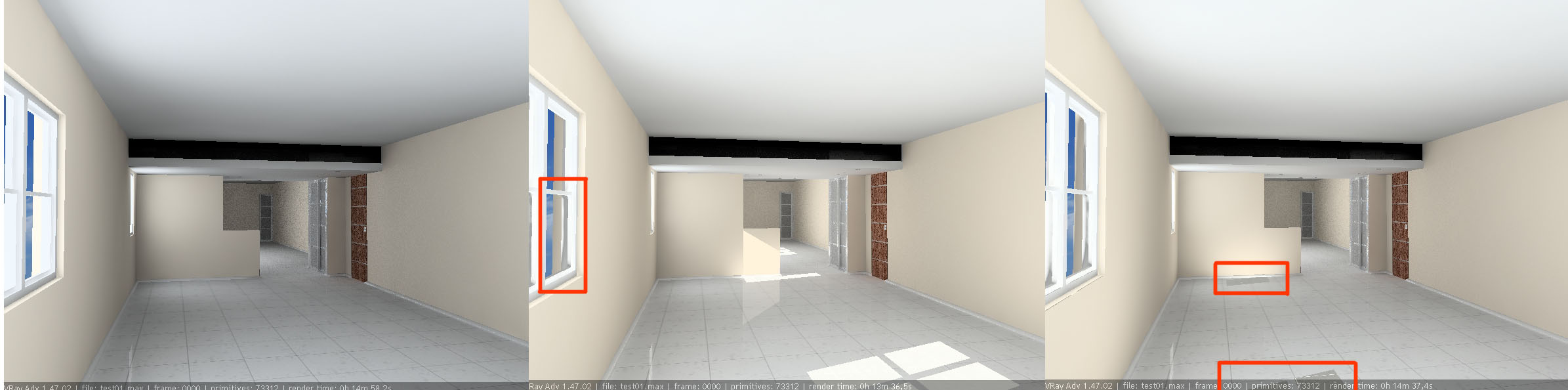

    Hola gente, estuve migrando al Vray 1.47.02 y me encontré con un problema bastante serio en un interior. Cuando ilumino con luz ambiental no hay drama, pero en cuanto coloco una Direct Light me aparecen unas manchas grises de lo peor. En la 1.09 podía iluminar muy bien, pero aquí parece que algo no me anda.
    Estoy poniendo irradiance en 1ro y Light Caché en 2do, probé con Montecarlo y pasa lo mismo.
    Fíjense en las imágenes y se darán una mejor idea de lo que digo. Si alguien me puede ayudar seria bueno. Gracias.

    Selecciona la luz direct, y excluye los vidrios del cálculo de iluminación y sombras. Tal vez eso resuelva tu problema.

    Por cierto, ¿Qué diferencia hay entre la segunda y tercera imagen, a nivel de ejecución?

    Gracias IkerClon, los vidrios los había sacado pensando que podían ser un problema así que, no hay vidrios en estas pruebas.
    La primera imagen no tiene Direct Light, en la segunda la pongo y en la tercera la muevo de posición. Y me pasó varias veces que cuando coloco la Direct Light no hay manchas en la luz directa que entra por la ventana, pero cuando la muevo si. Muy raro. Gracias por tu ayuda.

    En muchas ocasiones he tenido problemas con luces directas. Lo mejor tal vez sea eliminar esa luz, y crear una desde cero. Son 5 minutos, y probablemente te lo solucioné, porque doy por supuesto que estas calculando el Lightmap y el mapa de irradiancia en cada imagen, ¿verdad?

    Bueno, toqueteando encontré la solución al dilema. No era un bug ni nada, solo tenía el dark en 20, solo baje a 3, subí el environment y el multiplicador de la luz directa hasta conseguir la misma iluminación, eso era todo, en la 1.09 no pasaba esto. Gracias.

    El dark a 20 es un disparate, sea la 1.09.03 o la versión 50.
