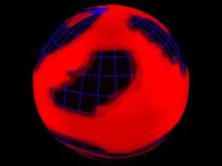

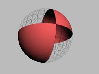

    Buenas a todos y todas. Mi duda es la siguiente, pretendo hacer una animación en la que el material de un objeto vaya cambiando de solido ha alámbrico, pero no gradualmente, sino que, el sólido sea como una capa de opacidad que se mueva sobre la de wire. Lo he intentado con material Composite, con Blend, y no lo consigo, para que os hagáis una idea aproximada de lo que quiero, mirad la imagen. Esta imagen está hecha con dos bolas, una más grande que otra, la grande es la de color sólido y de wire, pero este sistema es impensable para unos cuantos polígonos más, creo yo. Un saludo.

    Prueba de animar un mapa de opacidad de ladrillos cuadrados, a ver qué sale.

    El Blend parece la mejor opción, pero creo que si uno de sus materiales tiene el wire activado por defecto todo el material pasa a modo alámbrico. Podrías utilizar en el mapa difuso un mapa tipo mix, utilizando en uno de los submapas el tipo VrayEdgesTex, aunque no es un mapa muy allí, lo cierto es que conseguirías el efecto que quieres. Podrías también combinarlo con otro de opacidad, pero yo creo que lo más cómodo es que uses el sistema que ya has comentado, el de realizar una copia del objeto. No tiene mayor problema, aunque sea un modelo grande, por último, hay una opción en Editar malla qué te permite sacar todas las aristas y convertirlas en Splines create Shapes from Edges. Lo que tendrás es exactamente el mismo modelo, pero el alámbrico. En este caso un alámbrico en 3d, y no el 2d que te proporciona el mapeado Wire, para un trabajo complicado o con planos cercanos podría venirte bien, por supuesto, necesitarías trabajar con dos objetos, el original y el nuevo a partir de las Splines (y quizás reescalar éste un poco). Saludos de Drakkhen rotor.

    De momento gracias por las ayudas. En efecto, le he seguido dando vueltas al Blend y al poner uno de los materiales en Wire se me pasa todo ha alambre. El modelo no es excesivamente complicado, pero el tiempo de render, cambia bastante al hacer la copia, al final igual lo hago así, para que al menos salga algo, y un par de peticiones, Drakkhen si me cuentas un poco más detalladamente eso de crear las Splines seria de ayuda, por probarlo también y Askelmar si me pudiera contar algo del material de Morph (supongo) pues mejor porque no me manejo fuera de los tres materiales más corrientes. Si me lo puede contar cualquier otro, pues también será bien recibido Gracias.
